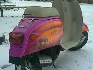

Любителям эксклюзива посвящается:
http://foto.mail.ru/mail/marisha.poltava/26
Сделано в Полтаве. Цены невысокие. Обращайтесь если интересно.

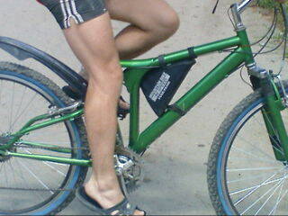

привет,если кому интересна покраска,пишите в асю..автомобильными красками,как глянцевым лаком,так и матовым..а есть еще вариант покраски флюоресцентной краской(светиться в темноте) :-)
СообщениеДобавлено: 30.12.2008 10:58
Сообщения: 17301
Изображения: 4
Зарегистрирован:30.09.2003
а че в асю? тут выставьте примеры, цены... тут много интересующихся...
СообщениеДобавлено: 30.12.2008 14:05
Сообщения: 2
Зарегистрирован:30.12.2008
.цвета могут быть самые разнообразные..металлики,перламутры и самые обычные..по ценам скажу,что удовольствие это будет обходиться от 200грн и сроки в 2-3 дня
Комментарий к файлу: красил брату,правда с цветом не угадал,надо было брать ярко синий субару
