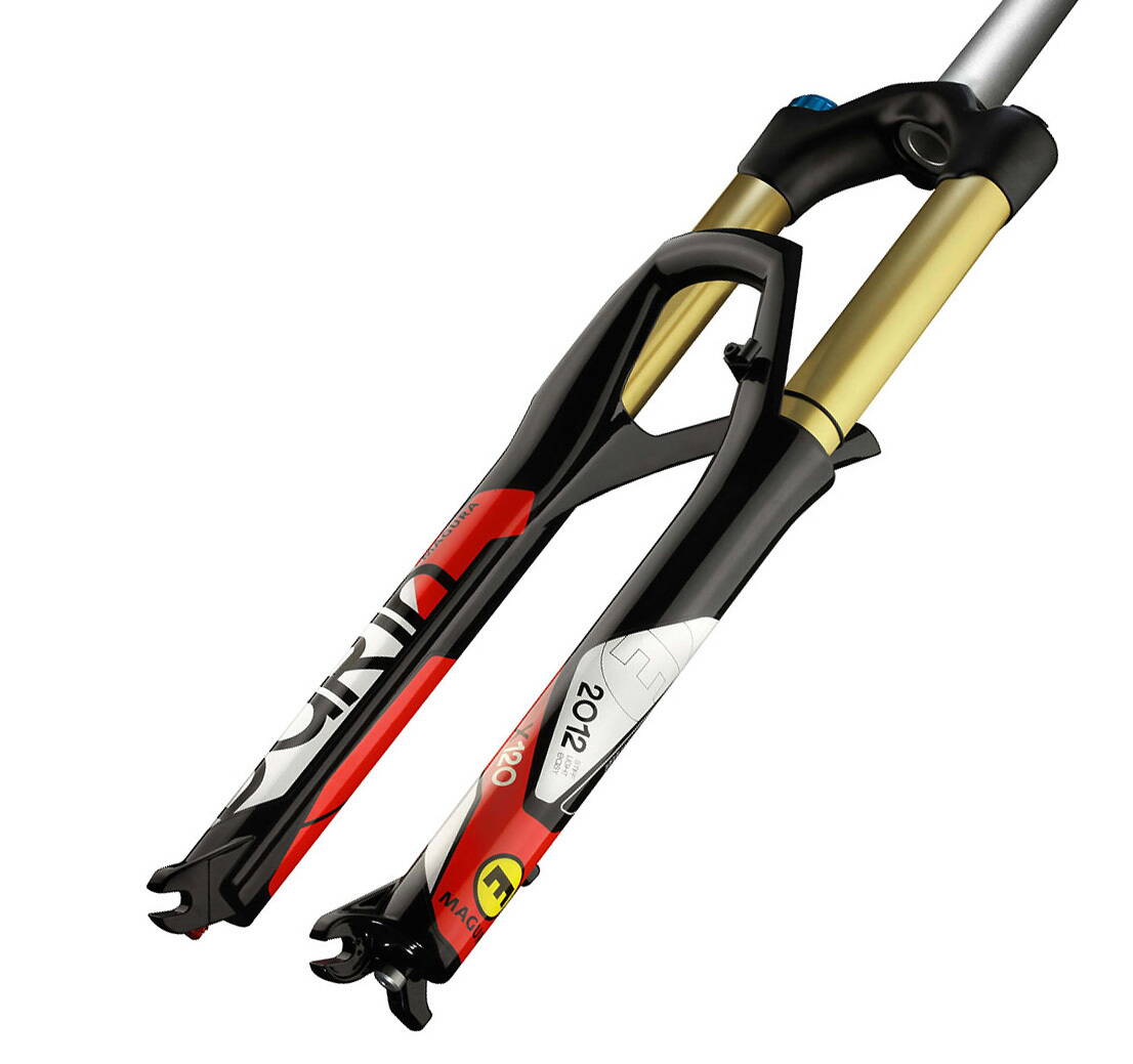

есть на выбор 3 варианта
Rock shox reba rl 2013 100mm
Вес 26": 1499g
производство как всем известно тайвань
плюсы всем известны - ремонтопригодность
самый низкий вес.
Есть возможность взять черную (рама картоновая черный к лицу)
Magura durin X 100mm
вес 1,690 g
производство - германия
плюсы, безмаслянная експлуатация, только на смазке
продвинутая блокировка
можно за 5 минут перебрать на 120мм
имеет 2 короны
минусы - вес на 200 грам больше
читал что есть проблема некоторые отламывают дропы.
есть возможность взять только белую
DT SWISS 012 XRM 100 TWIN SHOT
вес 1550грам
производство - сейчас вроде как тот же тайвань
плюсы
блокировка 3х уровневая
вес умеренный
вроде как качеством достаточно прилично.
Опять же вроде как очень высокая торсионная жесткость.
минусы
видел правда сингл шот у которого демпфер само разобрался
вот такой выбор буду рад слышать ваше мнение
конструктивно они не отличаются от любых других вилок: те же пыльники/сальники, штаны, ноги и бушинги. Просто магуроделы вдруг решили впаривать тему о "безмасляности". Думаю, не стоит слепо следовать всякой ерунде. Опять же в демпфере масло в любом случае есть.
имеет 2 короны[
корона - это откуда ноги растут.
Ребу 13-го не бери точно. Геморная вилка по отзывам.
имеет 2 короны[
за ребу спасибо за отзыв сегодня уже слышал подобный совет.
значит будем думать магура или дтсвис.
А в чем геморность? Я слышал только о стокдауне или есть какая другая фигня? Интересно же!

Буль, + изменение хода. :D
Если второе не является для всех актуальным, то первого, на мой взгляд, достаточно для того, что задуматься.

Реба 13го вроде уже солоэйр, одна воздушная камера. Это уже другая работа вилки имхо.

Маниту Р 7 как вариант....... Ребы прошлых годов были Дуал Эир и работали отлично (правда и вес побольше был). Сейчас едет Р 7 - будет с чем сравнить Ребу Рейс.

cka3o4nuk писал(а):
говорят что маниту вроде как попроще будет чем :) остальные
Врут безбожно... Нет, ну может и не имеет некоторых ноу-хау магуры или дт...
Сердце вилки - это демпфер Abs+ со ступенчато настраиваемой компрессией и усилием пробивания (то, что в РШ выполняет флудгейт). Крутилка имеет 8 положений, причем модели с манеткой не имеют возможности ступенчатой регулировки, поэтому народ чаще предпочитает модели без манетки.
Позитивка - воздух, негативка - стальная пружина.
Хорошая приятная легкая вилка. Недорогие запчасти (на том же чейне). Качество исполнения радует: все алюмиевое, фрезерованное, анодированное. Мне она во всем нравится больше Ребы.
Опять же мне не известны случаи ее стакдауна или утекания масла из демпфера в штаны.
А вообще если выбирать не только из вышеозначенного списка, я бы порекомендовал Fox F-серии RL или RLC с демпфером Open Bath.

Димдимыч писал(а):
:) хочется только с манеткой
маниту можно взять она дешевле других вариантов
хочется что то что менять не в будущем не захочется)

Есть у меня знакомый который маниту менять не хочет) вилки очень плюшевые и легкие
СообщениеДобавлено: 26.04.2013 22:03
Сообщения: 1106
Город: Николаев
Зарегистрирован:11.09.2012
:) купил маниту тему можно закрывать
