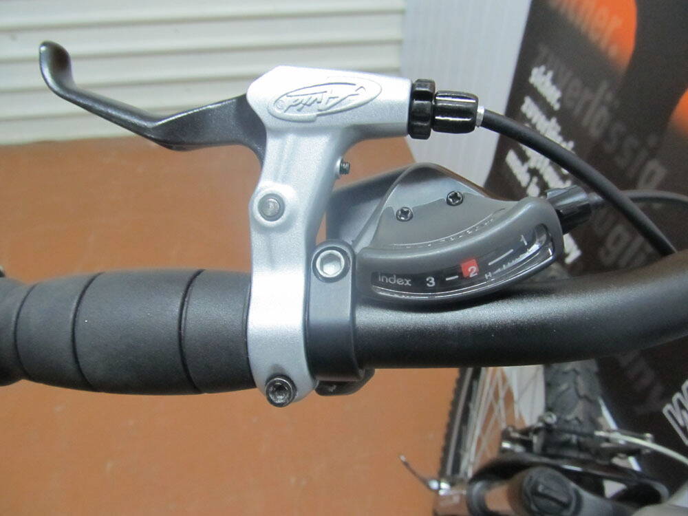

Вопрос и тема идентичны, за ответ спасибо
IMG_4828к.jpg [ 127.25 КБ | Просмотров: 950 ]
 Заголовок сообщения: Re: Что за манетки?
СообщениеДобавлено: 18.08.2013 21:32
Сообщения: 6025
Зарегистрирован:23.05.2013
Обычная "передняя" манетка Micro-Shift
СообщениеДобавлено: 18.08.2013 21:53
Сообщения: 7
Город: Днепропетровск
Зарегистрирован:01.08.2013
Спасибо, просто я без руля)))
И ещё маленький вопросик: по фоткам он на 8 скоростей (по виду), а кассета на 9 звёзд, как это согласуется?
СообщениеДобавлено: 19.08.2013 00:29
Сообщения: 2399
Город: Рига
Зарегистрирован:14.06.2010
Для корректной работы - никак.
СообщениеДобавлено: 19.08.2013 11:45
Сообщения: 6025
Z@noZ@
Кассеты на 8 и 9 ск. по ширине одинаковые, а расстояния между звёздами и их толщина -- разные
