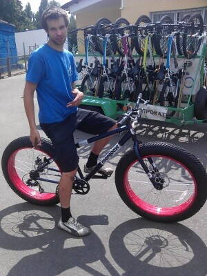

here
AR2yeN9iwg0.jpg [ 226.84 КБ | Просмотров: 4490 ]

СообщениеДобавлено: 02.12.2014 15:50
Сообщения: 561
Зарегистрирован:03.04.2012
Космонавт писал(а):
Такие колёса войдут в большинство найнерских рам.
ложь
________
а ниче что передняя втулка шириной 130мм?
покупаю любые титановые рамы и вилки, вареные переваренные, а так же запчасти. дорого за налич...

СообщениеДобавлено: 02.12.2014 15:52
Сообщения: 561
в мастерской есть фатбайк
обзор писать?
