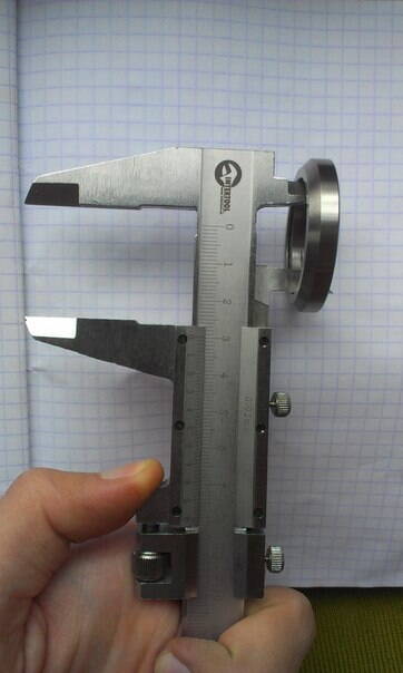

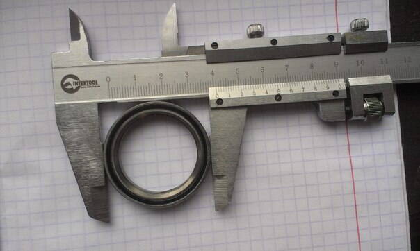

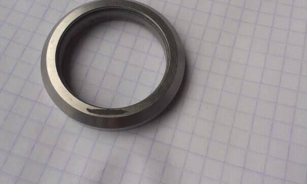

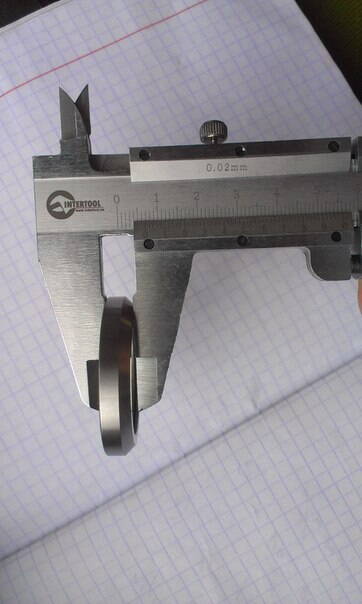

Перебрал рулевую и был неприятно удивлен состоянием подшипников, особенно нижнего. Рулевая Ritchey Zero Logic Pro.
Ищется подшипник, который займет место старого. Из требований: осевое усилие на сжатие, хз, пару-тройку сотен килограмм (в рулевую же) и ВОДОЗАЩИЩЕННОСТЬ. В идеале что бы еще и не торопился ржаветь при попадании воды.
Подскажите где такие найти в Харькове/заказать.

1.посмотри на ибее,размеры в мм :толшина+внутренний+ внешний диаметр,+ угол наклона этой фаски,их всего два основных 45 и 35 градусов,если мне помнится верно. Бери получше и все.
2. Есть вариант почистить этот,сними пыльник лезвием аккуратно,промой в растворителе,забей смазкой,если там не Ужастная Коррозия,все будет хокей :)
