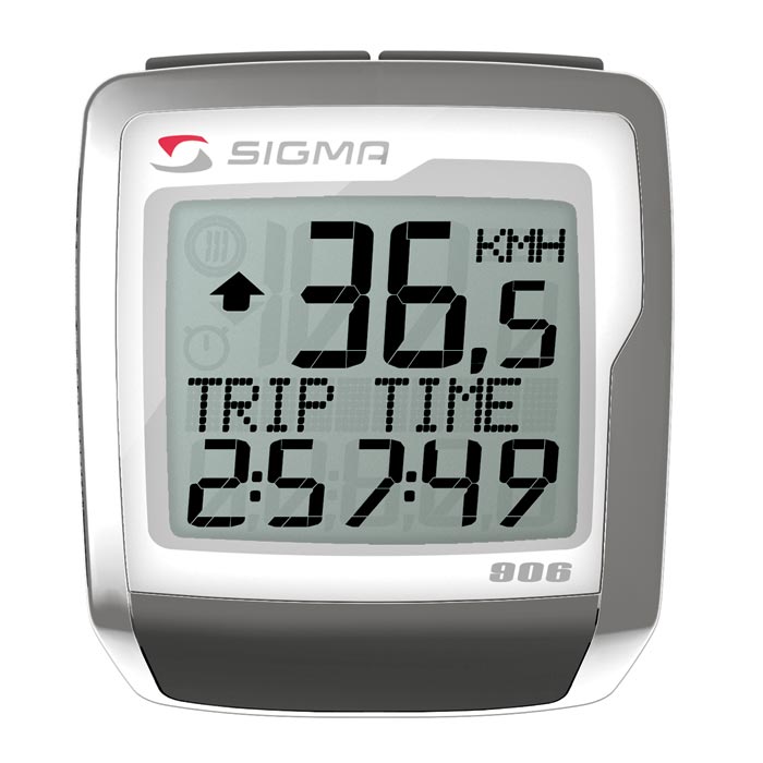

Снимала велокомп с руля, выскальзывает он из рук и летит вниз на кафель, падает стеклом вниз, видимых царапин нет но экран потух. Винимала батарейку, вставляла ее назад, трясла его... молчит.
Может кто уже сталкивался с починкой? или сможете мне объяснить что с ним случилось если починить невозможно?
:cry: вот такой у меня только серый экран без циферок

Как вариант, уронить на кафель еще раз, с той же высоты, но стеклом вверх :D

А после "вставляния" батарейки кнопочку железненькую на нижней стороне компа нажимали для запуска?

как вариант смещение резинки с контактами (передает сигнал от платы на дисплей)

Если видимых царапин нет и он еще на гарантии - можно нести в магазин на замену.
Вообще странно что он мог пошабашить от такого слабого удара. :(

Удар воздействует на самый тяжелый предмет.1
1. батарейко. Надо проверить, поступает ли вообще питание на плату, померив напряжение на конатках, которыми он цепляется к геркону.
2. ЖКИшко. ну тут уж и не провериш не разобрав. да и разобрав - не так просто определить ее живучесть.

с большой вероячтностью повредился ЖК.
можно попробовать отправить по гарантии, если позволяет совесть и продавец не читает этот форум)

1 мерять напряжение нечем
2 о каких кнопочках сзади идет речь... ?
3 может кто нибуть взять его на исследование?
эх даже пленку защитную с экрана не снимала

Ляснулся сегодня велокомпик Сигма 1106 на линолиумный пол с высоты метров с 2 и все...... смотрит, слушает, понимает, не сопротивляется нажатию на кнопочки, но ничего не показывает. Вспомнилась эта тема на харьковъ-туристе о аналогичных симптомах с сигмой. В голове пронеслась мысль - наверное это заговор. Вооружившись ногтем правой руки, без особых проблем отковыриваю верхнюю крышечку. кнопочки с радостными криками Свобода посыпались на пол. Но куда ж они убегут, батарейку то я уже вынял . Дальше стекло. Отковырять его оказалось непростой задачей. Наверное немцы специально решили что бы Я, насяльник КБ секретного завода имини Патриса Лумумбы и Льюса Хэмильтона не смог его оторвать и купил новый велокомуптер..... и опять SIGMА-у... Гы. Ну ничего, нож мне в помощь и......... отрываю.И вижу Ну что вижу? Ничего особенного, все пайки на месте, отовранного ничего нету, клеммы батарейки не болтаются. Неужели сдохла стекляшка (ЖКИ дисплей)? Смотрим на потребляемый ток: примерно постоянен и составляет 80...110мкА. Берем еще живой велокомпик и меряем на нем ток: в начале бросок до 140мкА, потом спад до 6...8мкА. Вывод очевиден.... что-то не работает... и очевидно что мелкоконтроллер компика не инициализируется и не переходит в режим пониженного потребления тока. Сдох или он или...... или кварцевый резонатор. Идея умершего контроллера мне ниразу не была приятной, и я решил сконцетрироваться на резонаторе. Дело в том что резонатор находился в непосредственной близости от металлической фиксирующей рамки ЖКИ дисплея и при ударе он стукался об нее... а это уже очень жесткие воздействия. Хорошая гипотеза, но верная только в том случае, если при перепайке на рабочий резонатор велокомп заработает. Быстро ищется донор, перепаивается, по быстрому руками приконтачиваю батарейку и затаив дыханье смотрю
"Sigma 1106,Preved" (шутка)
Уря заработал..
Вот такие бублики. Вывод очевиден, поэтому и не пишу.
где упал, там и финиш

mamont, грамотный подход, респект :biker:
собственно, заковыка в "жестком" вскрытии... но - другого пути нет :-)
интересен твой опыт последующей сборки - с герметиком или"так" :roll: , чем фиксировал конструкцию? :oops:

Еще ничем. Я пока на работе, а компик дома. Собирать буду ак обычно - эпоксидкой (или цианоакриловым клеем)

mamontу не только респект, но и бест регардс. Добрая половина рабочего процесса им уже описана.
УВадима с удовольствием взял бы снимки последнего погожего дня, проведенного в солоницевских окрестностях.
Считаю, что девченкам стоит помогать, иначе без велокомпьютера, как без весла в парке. Поэтому ,Анна, если не получится сделать гарантийный обмен изделия и надумаете восстановить его работоспособность- дайте знать. [/b]

да, у Ан-77 дело тоже оказалось в кварце :roll:
стёклышко подделось и отщелкнулось без экстраусилий, собрать, похоже, тоже проблемой не будет :-)
так что, mamont -большое байкерское спасибо :biker:

Если корпус изготовлен из ПВХ-пластика, то склеивать лучше дихлорэтаном; можно ацетоном или растворителем на основе ацетона- цианокрилатом или смолой не так удобно. Резонатор запасной, понимаю, нашелся. Рем.бригаду распускаю. Координаты отправлю, когда в Харьков приеду. :velo2:

Кстати , если велокомп еще не склеян - могу посоветовать его проапгрейдить. Поотгибать ушки жестяной рамки и снять ЖКИ дисплейчик. По ту сторону можно увидеть, что данная плата используется как для 1106, так и для 906 сигмы. А это значит что установив перемычки можно сделать его 1106. У меня (с компом 1106) верхняя перемычка (мостик)замкнут, а две нижние - разомкнуты
