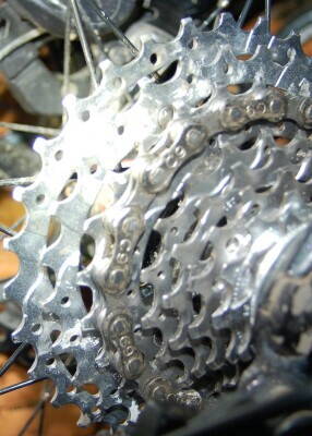

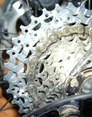

Езжу на обоих кассетах, ХТ - летний вариант, SLX - гавномесно-зимний, если вовремя следить за износом цепи я бы сказал, что снашиваются они одинаково по километражу...
Ну и опять же... поставишь на такую кассету цепь кмц (за 45 грн на барике) - выкинешь ее через 2-3 тыс км :) , на 3х кампах 5500 км и износа не видно.
XT
Комментарий к файлу: XT+3 Campa C9 record, пробег 5500

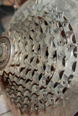

SLX
DSC_7369.JPG [ 270.18 КБ | Просмотров: 3395 ]
Комментарий к файлу: SLX+2 Кампы, пробег 2 зимних сезона + летний поход, пробега 7тыс+, до весны доживет запросто, на некоторых звездах износ 30%.

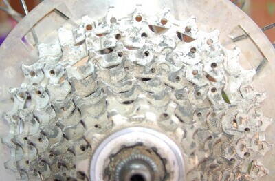

И бонус, звезды дешманские санрейс, пробег более 13тыс на одной кампе.
DSC_7366.JPG [ 335.77 КБ | Просмотров: 3395 ]

d.lus Цепи ХТ по качеству не намного лучше кмц за 45 грн... это по сути тот же деоре только хромирована дабы не гнила :) , я на такой цепи откатал 2 недели и линейка показала 90% износ...
Могу продать за 100 грн, ведь она почти не катанная, а то валяется без дела и выбросить жалко :)
