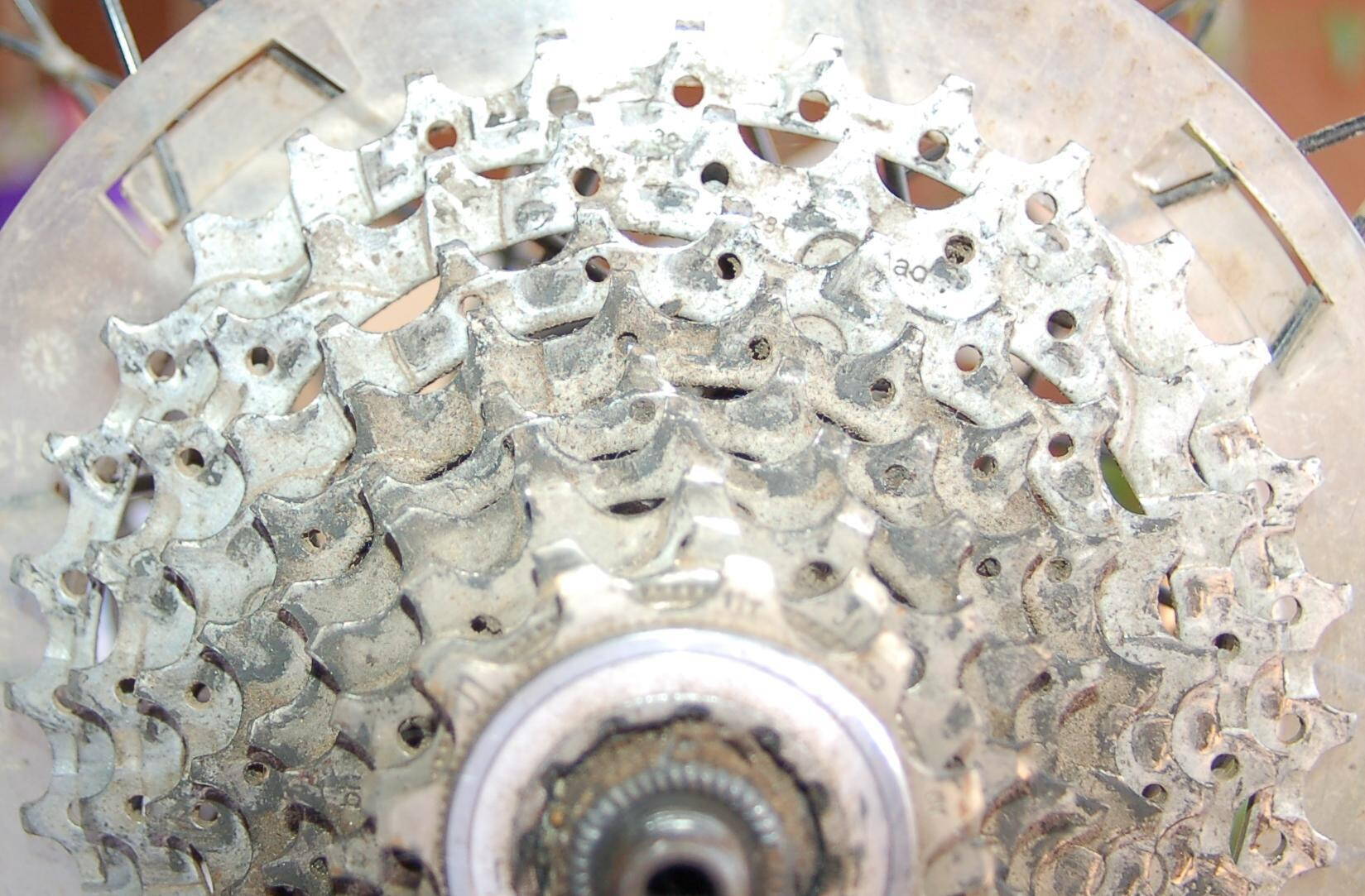

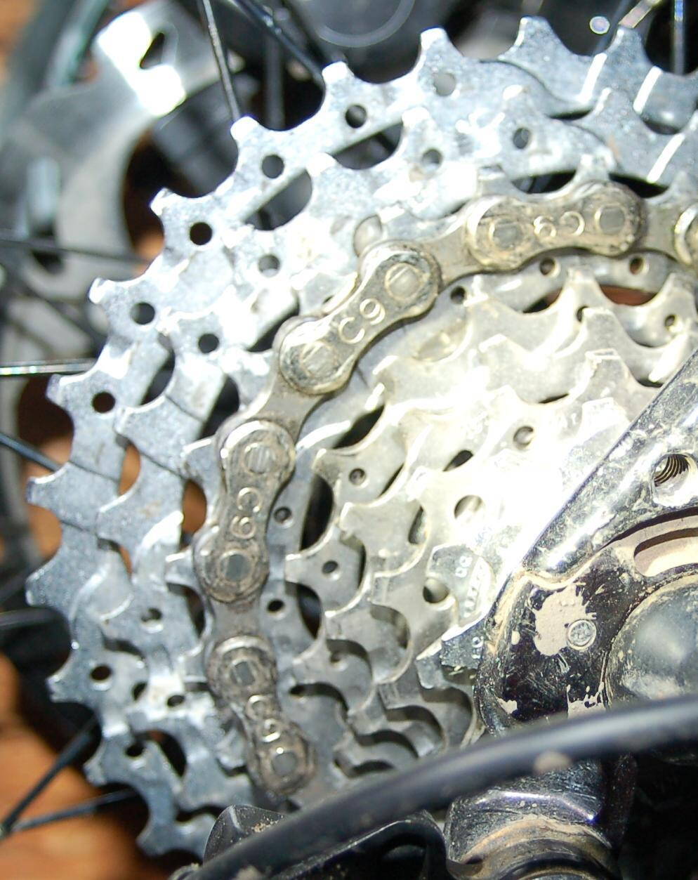

Езжу на обоих кассетах, ХТ - летний вариант, SLX - гавномесно-зимний, если вовремя следить за износом цепи я бы сказал, что снашиваются они одинаково по километражу...
Ну и опять же... поставишь на такую кассету цепь кмц (за 45 грн на барике) - выкинешь ее через 2-3 тыс км :) , на 3х кампах 5500 км и износа не видно.
XT
Комментарий к файлу: XT+3 Campa C9 record, пробег 5500
DSC_7364.JPG [ 192.5 КБ | Просмотров: 3372 ]
DSC_7363.JPG [ 257.44 КБ | Просмотров: 3372 ]
SLX
DSC_7369.JPG [ 270.18 КБ | Просмотров: 3372 ]
Комментарий к файлу: SLX+2 Кампы, пробег 2 зимних сезона + летний поход, пробега 7тыс+, до весны доживет запросто, на некоторых звездах износ 30%.
DSC_7368.JPG [ 254.34 КБ | Просмотров: 3372 ]
И бонус, звезды дешманские санрейс, пробег более 13тыс на одной кампе.
DSC_7366.JPG [ 335.77 КБ | Просмотров: 3372 ]
