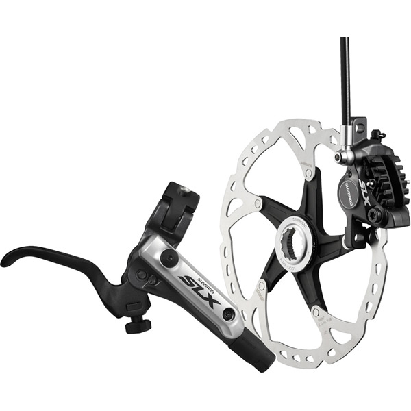

Откручиваешь ручку тормозов с руля, откручиваешь калипер с рамы. Гидролиния крепиться черными пластиковыми хомутиками. Откусываешь их кусачками. Хомуты потом купишь новые,они есть в любом строй магазине или рынке.
По твоему бюджету советую купить Shimano SLX BR-M675 2014 120 евро. Если цена нравится, могу сказать кто у нас на форуме продает тормоза по такой цене.
От себя добавлю, что тормоза супер. Мощные, отличная модуляция! Мне очень понравились.

в ваш бюджет можно купить Deore m596, deore m615(2014), slx m675.

На ваш бюджет SLX оптимальное решение, берите не пожалеете.

Комплектацию уточняйте у продавцов, как правило это только тормоза и комплект расходников для обрезки гидролиний. Роторов и адаптеров как правило нет. Тормоза шимано работают ощутимо лучше с родными роторами, это не раз сдесь обсуждалось. Я считаю стоит покупать с роторами СЛХ/ХТ, и докупать соответствующие диаметру роторов адаторы.

Можно ездить на любых роторах, ничего страшного в этом нет, потом просто притрете колодки под новые ротора, но на родных роторах торможение ощутимо лучше и если хотите получить максимально качественное торможение то ротора должны соответствовать тормозам. По поводу "большенство за СЛХ" так это оптимальное решение на ваш бюджет, но его прийдется расширять на ротора. Если нет возможности купить соответствующие ротора то предложение "деор 615+нормальный ротор" выглядит лучше чем СЛХ+хреновый ротор.
По разнице в цене за голый комплект тормозов:
СЛХ 115-120евро
Деор 615 85-90евро
Ротора
Ротор СЛХ 160 14-16евро
Ротор ХТ 160 22-24евро
