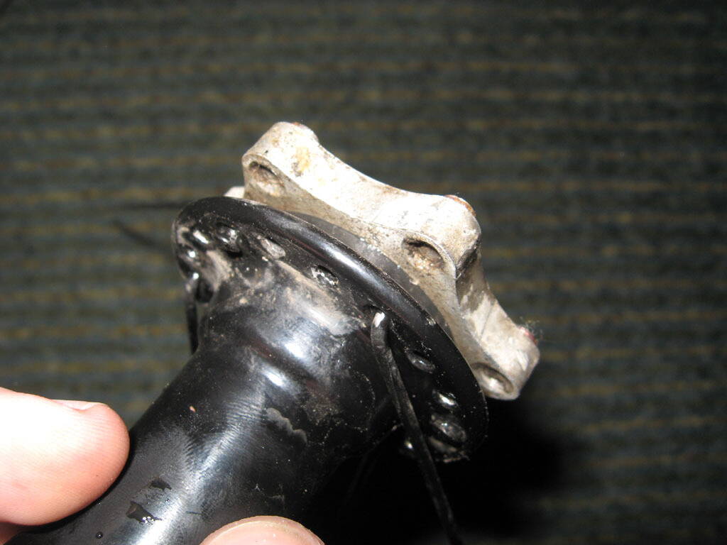

Собственно, если пораскинуть мозгами, то по картинкам видно, что спицы мешает извлечь крепление для бывшего дискового тормоза. Китайские болты под шестигранник несуществуюшего типоразмера 4.1-4.5 мм(именно шестигранники, а не под ключ типа "звёздочка" и т.д.) были благополучно спилены точилом и тормозной диск снят. Стоит искать услуги болгарки или можно спицы снять меньшей кровью?
IMG_34022.jpg [ 123.71 КБ | Просмотров: 2599 ]
IMG_34011.jpg [ 117.64 КБ | Просмотров: 2598 ]

dr1v3 писал(а):
... по картинкам видно, что спицы мешает извлечь ...
Похоже это спицы-невидимки :D Неудивительно что их надо спасти, технология "Стеллс" - недешевая штука :roll:

Как ни странно, там 6 спиц. При наличии хорошего зрения их даже можно разглядеть ( не все :( )
А что ж ты сфоткал, ту сторону втулки, где спиц нет :(
Ты думаешь, что если бы болты не были срезаны, то ты смог бы вынуть спицы? Это не так. Спицы были вставлены с небольшим изгибом, также нужно и вынимать, крепление для тормоза здесь не причем.

Попробую сфоткать понагляднее

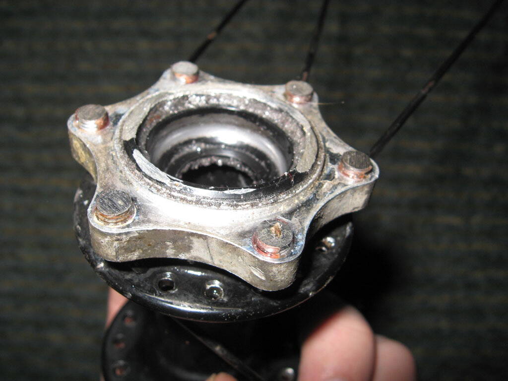

Так лучше видно?
По просьбам читателей:
Zin писал(а):
...Неудивительно что их надо спасти...
Тьху, оказывается можно пойти в магазин и купить новые спицы. А я и забыл :(
IMG_34044.jpg [ 105.61 КБ | Просмотров: 2647 ]
Дюймовые шестигранники вам бы помогли (возможно).

Прорезать на останках головок болтов плоский шлиц, разогреть добро через болты (поставить плоскостью головок болтов, на что-то реально горячее :) и попробовать вывернуть.
Если совсем тяжко, то срезать начисто головки, а останки выкручивать шпильковертом, либо тисочками.

Зато в Ахтырке есть люди с болгаркой. ИМХО - немудрено и быстрее чем тутошний мозговой штурм. Терять ведь , кроме спиц, неча...

Вобщем, смысл понятен. Интересно, как на китайском заводе собирали колесо: заспицевали, потом впрессовали/вкрутили этот фланец? :unknown:

Yourasich писал(а):
Капец, с дисковыми втулками оказывается такой головняк. Не удивительно что многие предпочитают вибрейки.
Это единичный случай конченой втулки. Я купил получше и как раз разбираю колесо для её установки :wink:
