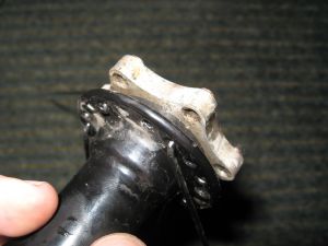

Собственно, если пораскинуть мозгами, то по картинкам видно, что спицы мешает извлечь крепление для бывшего дискового тормоза. Китайские болты под шестигранник несуществуюшего типоразмера 4.1-4.5 мм(именно шестигранники, а не под ключ типа "звёздочка" и т.д.) были благополучно спилены точилом и тормозной диск снят. Стоит искать услуги болгарки или можно спицы снять меньшей кровью?

dr1v3 писал(а):
... по картинкам видно, что спицы мешает извлечь ...
Похоже это спицы-невидимки :D Неудивительно что их надо спасти, технология "Стеллс" - недешевая штука :roll:

Как ни странно, там 6 спиц. При наличии хорошего зрения их даже можно разглядеть ( не все :( )
А что ж ты сфоткал, ту сторону втулки, где спиц нет :(
Ты думаешь, что если бы болты не были срезаны, то ты смог бы вынуть спицы? Это не так. Спицы были вставлены с небольшим изгибом, также нужно и вынимать, крепление для тормоза здесь не причем.

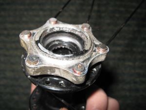

Так лучше видно?
По просьбам читателей:
Zin писал(а):
...Неудивительно что их надо спасти...
Тьху, оказывается можно пойти в магазин и купить новые спицы. А я и забыл :(

Вот и решение твоей проблемы:
Только длину спиц надо знать, прежде чем покупать ...

Уже бегу трусцой в Харьков за спицами:wink:
ЗЫ: а если серьёзно, то в Ахтырке проще купить проволоки, согнуть её и нарезать резьбу на ней, чем искать спицы не для "украины" нужной длины
Дюймовые шестигранники вам бы помогли (возможно).

Прорезать на останках головок болтов плоский шлиц, разогреть добро через болты (поставить плоскостью головок болтов, на что-то реально горячее :) и попробовать вывернуть.
Если совсем тяжко, то срезать начисто головки, а останки выкручивать шпильковертом, либо тисочками.

Вобщем, смысл понятен. Интересно, как на китайском заводе собирали колесо: заспицевали, потом впрессовали/вкрутили этот фланец? :unknown:
