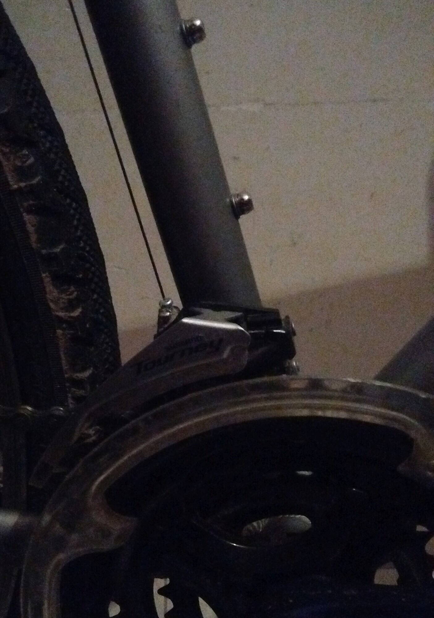

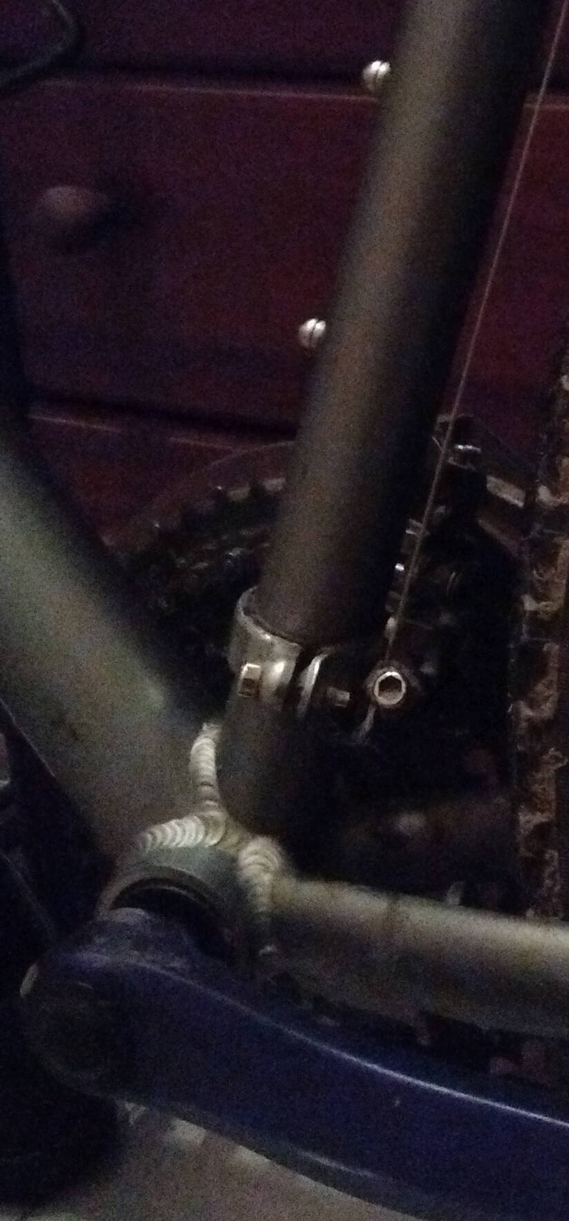

Міняю обвіс на своєму Author Horizon з 3x7 на 3x8 з перспективою 3x9. З заводу стояв передній перемикач Shimano Tourney FD-TX51 з нижнім хомутом (тобто top swing). Виникла можливість дуже недорого купити новий передній перемикач Shimano Deore FD-M591-6 з верхнім хомутом (down swing), я прикинув геометрію й замовив, навіть розуміючи ризик. Учора перемикач приїхав. Його можна нормально встановити, але хомут буде між точками кріплення насоса.
Тепер питання. Я можу поставити цей перемикач, а можу спробувати поміняти його на такий самий з нижнім хомутом. (А якщо не вийде поміняти, можу, врешті-решт, продати його й купити інший; він мені дістався за такою ціною, що варіанти можливі різні :).) Почитав багато технічних форумів, у тому числі англомовних, порозпитував друзів, які багато їздять, різних веломеханіків тощо; у тих, з ким розмовляв про конкретну ситуацію, думки розійшлися. Одні кажуть "Я б поміняв", інші кажуть "Я б поставив цей та їздив".
Отже, плюси down swing:
я його вже купив, він у мене є :);
верхній хомут менше забиватиметься брудом, а я регулярно їжджу на природі (ґрунт, сніг тощо).
Мінуси down swing:
хомут встає між кріпленнями насоса, насос доведеться або переносити під фляготримач, або ставити його кріплення на товсті шайби, і якщо захочеться поставити другий фляготримач, знов-таки доведеться крутити його на шайби;
якщо все ж таки виявиться, що краще поставити інший варіант, треба морочитися з обміном (або продажем наявного та купівлею перемикача з нижнім хомутом).
Дехто вважає, що перемикачі з нижнім хомутом перемикають дещо чіткіше, дехто так не вважає. (В форумах враження різні, друзі, які активно їздили з різною механікою, кажуть, що різниці не відчували.)
Хочеться знати, що думає шановне товариство. Прошу відповісти тих, хто реально має досвід використання обох варіантів, їх обслуговування тощо.
Щоб легше було уявити собі конкретну геометрію, додаю фото того перемикача, що стоїть зараз.

СообщениеДобавлено: 06.01.2017 00:39
Сообщения: 1028
Возраст: 29
Зарегистрирован:23.08.2016
Изо всех сил пытаюсь представить как хомут переключателя может дотянутся до точек крепления фляги, но не могу. Честно, это выше моих сил.
Посмотрите на тот переключатель, который стоит сейчас. Он с нижним хомутом. А теперь представьте себе переключатель с верхним хомутом. В этом случае разница по высоте крепления хомута на трубе по сравнению с тем хомутом, который стоит сейчас, составляет около 8 (восьми) сантиметров. Теперь понятно?

СообщениеДобавлено: 06.01.2017 01:23
Сообщения: 2043
Город: --
Зарегистрирован:20.03.2016
Я мав top swing, зараз приїхав down swing, буду його ставити.

RostiTorth, дякую за відповідь. Але цікаво: у Вас теж новий хомут буде вище кріплення насоса або фляги?
Я розумію, що це не критично, але мені здається, що якби не це перекриття й пов'язані з ним додаткові дрібні заморочки з перестановкою всяких флягонасосів, я б сумнівався менше :).
СообщениеДобавлено: 06.01.2017 01:36
Сообщения: 2043
Город: --
між двох точок кріплення попадає. І на ще одному велосипеді так стоїть, і там я застосував шайбочки під фляготримач.
andr писал(а):
http://xt.ht/phpbb/viewtopic.php?f=23&t=352735#p1790823
Дякую, про такий варіант теж уже подумав. І все ж таки що порадите в конкретній моїй ситуації?
Наперед невідомо, як воно у вас стане. Скажімо, висота бонок під фляготримач буває різною, а головне - сам матеріал хомутів має різну товщину на різних моделях перемикачів. Через це й стосик шайб може здатися затовстим, і ви його тоді захочете забракувати.
Коли б у мене була така дилема, то таки намостив би шайб. А як не сподобається вигляд - зістругав би напильником трохи алюмінію з хомута, щоб тих шайб поменшало.
В тім-то й річ, що бонки тоненькі, вони являють собою не "приливи", як на вищенаведеному фото RostiTorth, а щось на кшталт шайб, наварених чи наклепаних на трубу, а хомут товстенький (див. фото нижче).
Ну, хоч руки у мене й ростуть ніби звідки треба, от якось до останнього не хочеться мені хомут на Shimano Deore стругати напильником :)...
ні-ні! Ні в якому разі! Я бачив тріснуті ці хомути, закручую дуже обережно.

vault_boy писал(а):
А почему бы не забить и поставить как есть? Поставить проставки из гаек М6 и радоваться жизни. Это же насом, а не батарея электродвигателя, там не нужна такая грузоподъемность.
Понятно, что грузоподъёмность не нужна, но вот как-то до сих пор сомневаюсь, возиться ли с проставками.
Возможно, это просто остатки эстетического чувства во мне взыгрывают :).
И я впервые вижу настолько неудачное расположение бонок, обычно они несколько выше.
Ну, судя по фотографии в сообщении RostiTorth, у него бонки даже ниже, чем у меня. (У меня хомут будет прямо над нижней бонкой, а у него — обратите внимание, на каком расстоянии.)
