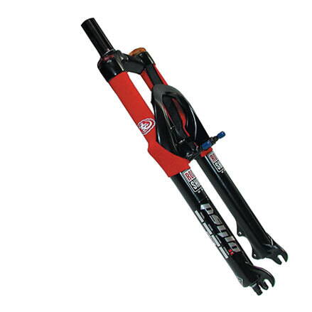

Что скажите про защиту ног вилки на рисунке. Что-то я не пойму, с ней можно тездить? Видел на фотках покатух Forest Riders защиты на ноги вилки, расскажите плз что-нить о них, чё-нить посоветуйте, просветите неуча :oops:

Тоже заинтересовал этот вопрос. Нашёл, в одном веб магазине написано, что сей "девайс", для защиты вилки представляет из себя материал из тянущегося неопрена.
Неопрен это разновидность синтетического каучука, основное свойство которого - водонепроницаемость. Осмелюсь предположить, что такая защита в основном необходима для "грязных покатух" в дождливую погоду, в остальных случаях я думаю этой штукой можно пренебречь :)

Отзовитесь плиз, кто юзал такие девайсы !!!

Наверное, мало кто юзал. Но я знаю, что их использование сказывается на вилке только в положительную сторону. Если есть желание и возможность - берите и пользуйтесь.

Прикольная штука позволяющая не парится по поводу ежедневной протирки и смазке ног, так как их не видно :lol: ... не снимал месяца три четыре, после ежедневных 14 км (по любой погоде) снял и обнаружил на внутренней стороне не много песка, но вроде сальники хоть не забивались мелкой пылью прилипающей к ногам благодаря этой защите...
Меня больше напрягает вода которая аж всасывается вилкой при работе под дождем через щели в пробках и регуляторах. После поездки под дождем можно выкрутить с низу штанов болты и понажимать на вилку, не мешало бы и туда силикона шмальнуть.

Защита ног вилки спорный девайс. С одной стороны вроде ж и защищает, а с другой сам же ноги и царапает плюс надо регулярно его снимать и чистить от песка. Честно не знаю где может быть полезен. Через сальники внутрь вилки ни песок ни вода ни другие внешние вещества не попадают (во всяком случае если вилка не убита). А грязь с ног легко смывается после покатушки :)
это да, начнемс :wink:
Какие ваши доказательства (с) :smile:
Уверен? У мну конечно не Мурза седьмого года с супер хваленными сальниками, а несколько вилок РСТ но с сальниками с пружинкой... так под них залазит мелкая пыль налипающая на замасленные ноги при работе вилки. Защита ног вилки защищает мои глаза от ежедневного созерцания черных полосок на ногах вилки (правда ноги тоже черные) и руки от ежедневного притирания ног вилки :D
Ну вроде хуже не делает, значит лишним не будет но по новой цене не купил бы 85 грн вроде в Велопарке.
З.Ы. У мну еще маленькая неопреновая защита на рулевую... ваще жизненно необходимая штукО... обсудим? :D
З.Ы.З.Ы. Давайте вернемся к обслуживанию. Maksym расскажите лучше тонкости смены масла, или не тянет ли у вас внутрь вилки при её работе под дождем внутрь воду под пластмассовые крышечки, ручки регулировки, локаут.

зашита на ноги хорошая штука но ее надо использывать с умом, тоесть в грязные пакатушки и стирать как можно чаше, иначе таки просачившася грязь под зашиту быстро потрет ноги .
