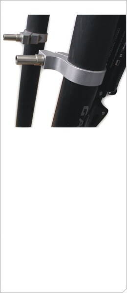

Как думаете, такого рода брейкбоссы можно ставить на любую вилку с подходящими по диаметру ногами? Или будет проворачиваться на ногах вилки при торможении?
Уже не один веломеханик мне сказал, что установка подобного рода брейкбоссов - глупость и этим можно только содрать с вилки краску.
V-Brake_Sockel.jpg [ 18.78 КБ | Просмотров: 3025 ]

Без бустера вряд ли будет работать

Как я понимаю, ви-брейки устанавливаются не на один день? Может под данным девайсом краска немного и помнется, не поцарапается а именно помнется, ну след от зажатия останется. Можна под них подложить слой тонкой пленки типа оракала и потом зажать. Как человек , клеивший брейк боссы и на раму и на вилку могу сказать что усилие отрыва при торможении подобных устройств не такой уж и большой. усилия сжатия должно хватать.
З.Ы. Мне вот тока не совсем понятно как сей девайс можно надеть на левую ногу вилки :shock:
А чем клеил? И какие брейкбоссы?
А чем левая нога отличается от правой? :smile:

там крепеж под диск будет мешать

Клеил одному из харьковских велосипедистов на раму и на вилку крепления под брейк-боссы. Клеилось эпоксидным клеем, потом усиливалось (обматывалось) углеволокном.
Да крепеж под диск будет мешать одеть сей девайс на левую ногу. Хотя может это не понятно на вышеприведенных фото, а на самом деле эта деталь как то раскрывается, что-бы одеть на ноги вилки.
Когда я делал брейк боссы на вилку меня посещала подобная идея (сделать их в виде съемной детали) Но поскольку заказчик снимать их никогда не планировал было решено делать их несъемными. Да и небыло у меня такого куска дюраля, чтобы делать такую крупную детальку.
А по поводу деталек на фотографиях. По-моему вполне работоспособная деталь. И достаточно аккуратно выглядящая на вилке. В наше время засилия вилок "диск онли" что-то более аккуратное придумать сложно.

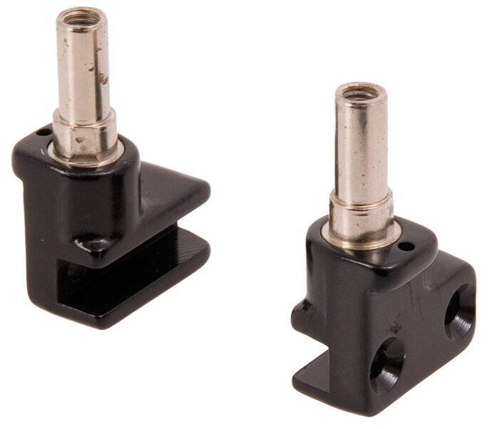

А вы в Харькове находитесь? У вас такую операцию на вилке возможно сделать?
Сечение ног - овальное, примерно 32 на 36 мм. Что лучше использовать в качестве креплений для брейкбоссов - самостоятельно изготовленные или купленные готовые (например, такие как на картинке)?
Вилка у меня оранжевого цвета, а конструкция эта будет как я понимаю черного цвета - насколько возможно сделать её аккуратно, чтобы хоть какой-то более-менее приличный вид имело? Или будет по-любому смотреться кустарщиной?
