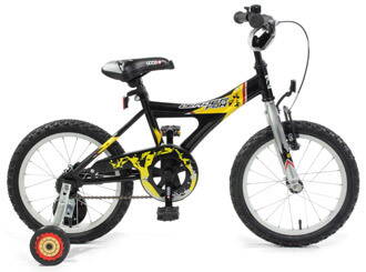

Товарищ купил детский велосипед Leader Fox 16". На переднем колесе изначально была "хорошая" восьмерка, еле в колодки укладывается, и передний тормоз из-за этого невозможно настроить. Продавец объяснил это тем, что на всех детских велосипедах будут подобные дефекты. Что посоветуете? Можно ли в домашних условиях выровнять?

Про то что у всех детских есть восьмерки - наглое преувеличение. Детские велосипеды часто собираются тяп-ляп, но уж экземпляр с нормально заспицованными колесами всегда можно найти.
Можно и в домашних условиях выправить, но если нет опыта правки колес лучше отнести к мастеру, чтоб он на станке поправил. 8ку то вы дома выправите, но может получиться яйцо или даже зонт.
А напрячь продавца настроить все это дело перед продажей? Пусть бы он в процессе сам себя развлекал рассказками про перманентные восьмерки. А если отказывается - зачем его такой красивый покупать? Что за спешка?
Самостоятельно выправить можно (скорее всего), но если нет опыта, то стоит сперва прочитать тут: http://www.bike-repair.ru/rim.htm

Дело в том, что предпродажной подготовкой я был не доволен, но если мне в Велопланете так "подготовили" велосипед, то где же лучше будет. Ну ладно, тема не об этом.
