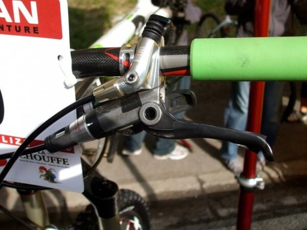

Комментарий к файлу: Новая тормозная ручка. Похожа на Elixir CR Mag
sram_xxspy1.JPG [ 81.57 КБ | Просмотров: 2955 ]

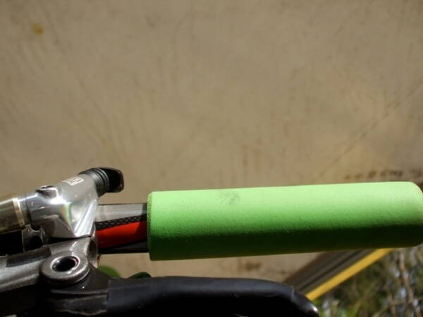

Комментарий к файлу: Интегрированная с хомутом кнопка локаута
sram_xxspy2.JPG [ 52.06 КБ | Просмотров: 2951 ]

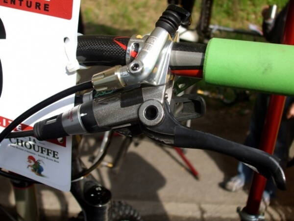

Комментарий к файлу: Трос локаута идет параллельно гидролинии и смотрится весьма гармонично
sram_xxspy3.JPG [ 82.82 КБ | Просмотров: 2955 ]

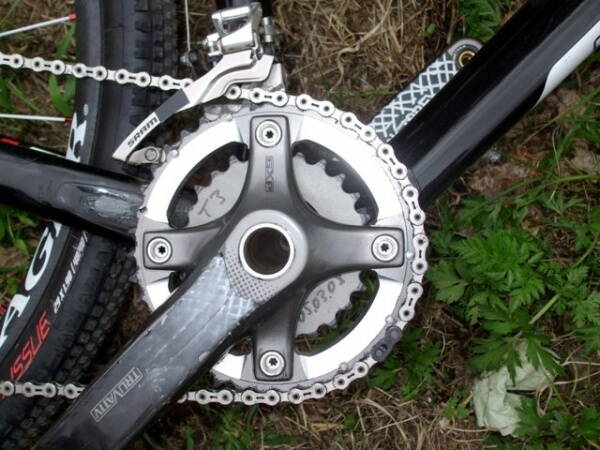

Комментарий к файлу: Система из 2 звезд, весьма компактный переключатель
sram_xxspy4.JPG [ 124.55 КБ | Просмотров: 2955 ]

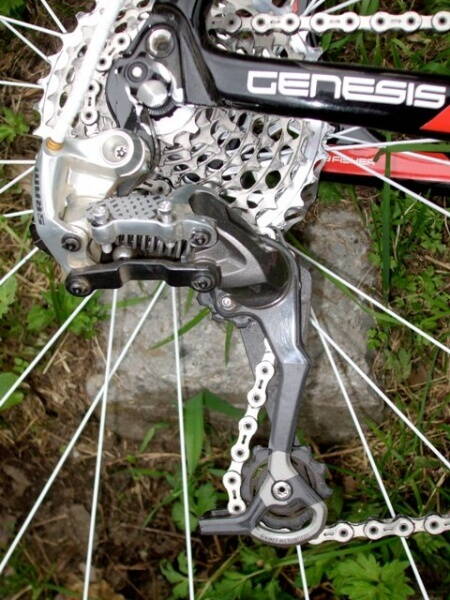

Комментарий к файлу: Кассета из 10 сильно облегченных звезд
sram_xxspy5.JPG [ 141.41 КБ | Просмотров: 2958 ]

интересно система 27/42 или 29/42 :oops:

Варианты 26/39, 28/42, 30/44. И новый стандарт BCD в придачу
