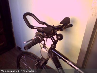

мне кажется что лежак на руль будет лучшим вариантом.
1213711m.jpg [ 17.29 КБ | Просмотров: 2170 ]
нечто такое, думаю будет удобно на дальних.
