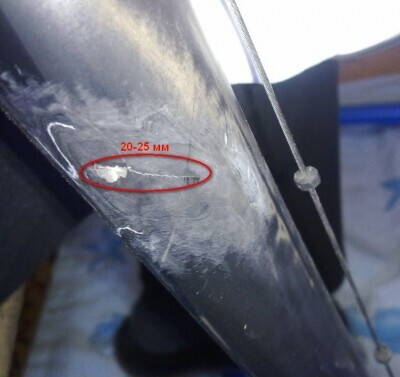

Всем доброго дня.
Печальная история - третий выезд на новой раме Fuji Altamira Special Edition и попадаю в завал...
В результате в верхней трубе рамы трещина от удара рулём.
Длина трещины около 2 см. Доехал до дома сам (порядка 50 км), но больше выезжать на этой раме не рискну.
Зачистил дома лак/краску до карбона - трещина вроде одна, но хрен его знает,что там ещё есть...
"Лечится" ли эта проблема или же только "на свалку"?
Заранее благодарен за Ваши советы и помощь.

 Заголовок сообщения: Re: Трещина в карбоновой раме
СообщениеДобавлено: 17.09.2013 14:26
Сообщения: 716
Город: Київ
Зарегистрирован:30.08.2012
Гарбаруки и не такое лечили.
СообщениеДобавлено: 17.09.2013 14:28
Сообщения: 108
Город: Белгород
Зарегистрирован:12.04.2008
Yurr писал(а):
Как с ними связаться?
У Вас личный опыт "общения" с отремонтированными ими рамами?

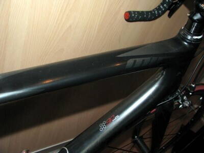

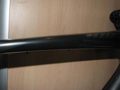

СообщениеДобавлено: 22.10.2013 17:18
Сообщения: 108
Город: Белгород
Спасибо мастерам - если не знать где была трещина, то обнаружить следы ремонта не представляется возможным.
СообщениеДобавлено: 23.10.2013 17:55
Сообщения: 108
Город: Белгород
Yurr писал(а):
Вітаю! Фото в студію.
Ещё фото здесь - https://plus.google.com/photos/11670047 ... banner=pwa.
IMG_0837.JPG [ 59.33 КБ | Просмотров: 4243 ]
IMG_0839.JPG [ 83.38 КБ | Просмотров: 4243 ]
Семь раз отрежь - дело мастера боится!
о себе и отчёты о поездках - http://vikinng2010.narod2.ru/
