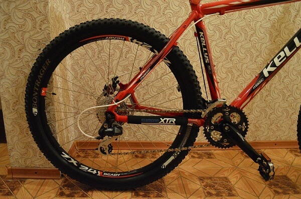

Если ты меняеш 3 по кругу, то бери дешевые цепи типа KMC Z52. И купи себе индикаторы износа цепи. Сначала пусть все цепи растянуться до 0.75, потом пускаеш их по 2 кругу-до 1.

KMC Z92

KMC Z92

Я когда у одного продавца тут на форуме спросил, что лучше купить - 2 KMC Z92 или одну KMC X8.93, ответ был, что конечно вторую, у Z92 материал менее качественный. Совету последовал, ее и взял. Если сейчас стоит одна такая, чего бы не взять такие же? Цена - 99 грн за штуку.

В зависимости как гонять КМС Z92 хватает до износа 0.75 на 600~1200, KMC X8.93 до 0.75 при нормальном гоне прошла 1300. Из Z серии Z92 потолок по качеству. Есть лучше КМС Z92 это шиманко аливио hg 51(КМС клепает :smile:) ходит как X8.93, но нет замка, и цена где то посредине.
