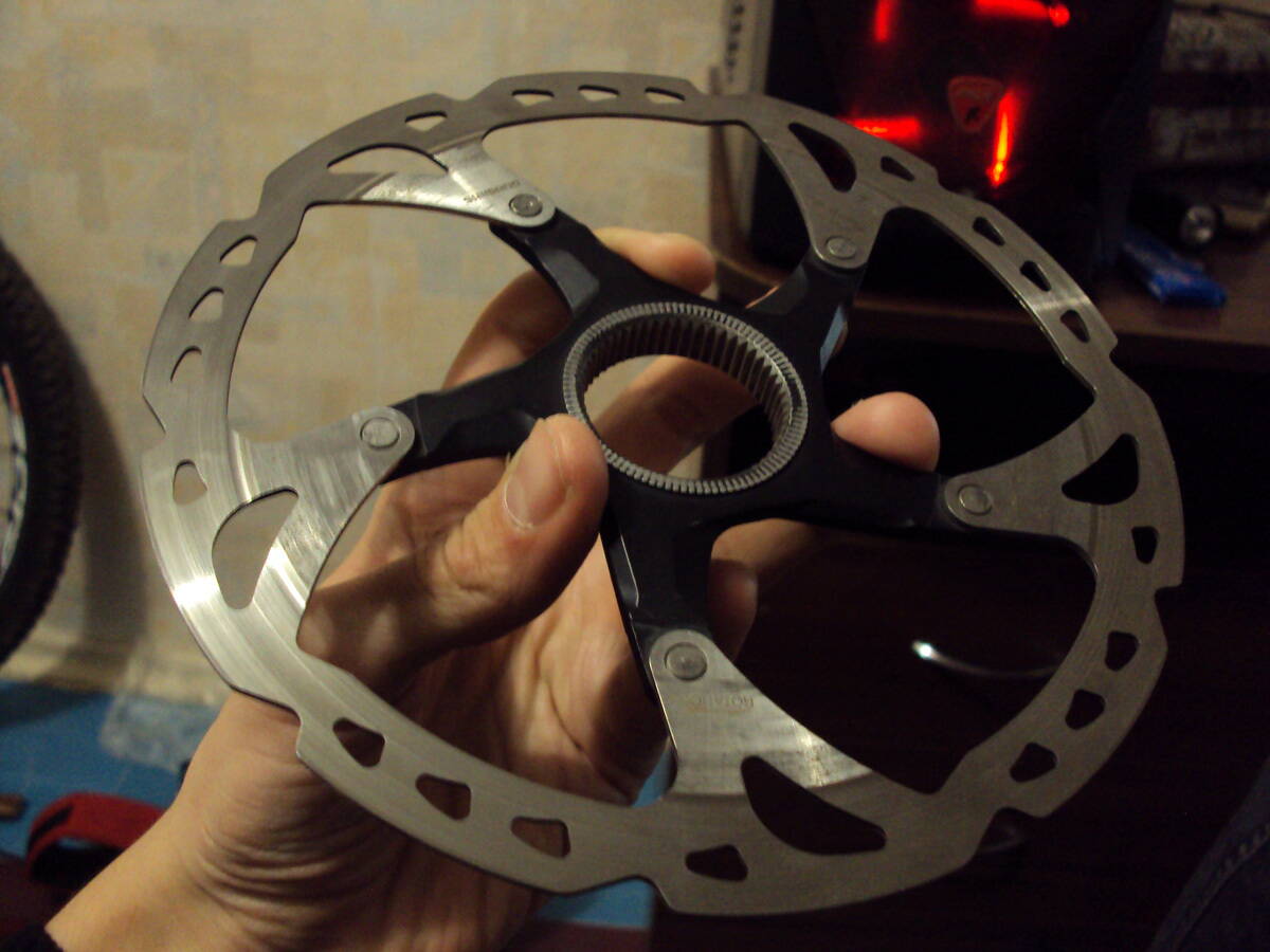

Здравствуйте уважаемые!
Нужна помощь, люфтят заклепки ротора на пауке.
Ротор Shimano XT 180mm SM-RT79M.
В сети все читал - нашел только типа у меня люфтит что делать ? Выкинь... Попробуй заклепать.
Ну, почесал голову, выкинуть совсем не вариант, на покупку нового денег сейчас нет.
Давай молотком стучать по заклепкам - помогает.... Аж до первого хорошего торможения.
Дальше снова люфт. Еще пару торможений и люфт как прежде.
Задний такой же 160mm не люфтит.
Варианты выкинуть/гарантия или в мастерскую неприемлемы =(
Неужели роторы на пауках такая гадость которая не умирает своей смертью, а катить на ней пока не случится внезапная неприятность? =(
Спасибо.
DSC07642.JPG [ 272.86 КБ | Просмотров: 2500 ]
DSC07643.JPG [ 287.77 КБ | Просмотров: 2500 ]

как по мне, вариантов мало - всего два:
-- доклепывать + кернить по центру заклепки т. к. похоже, что клепки сминаться стали. причиной сминания может быть острая кромка в отверстии диска - она "режет" заклепку.
-- заменить заклепки.
кстати а заклепки из какого материала?

Клепки из стали.
Болтами заменить не получится, там нельзя что хоть на 1мм. что-то торчало. Там 0.5 мм жизни до вилки.

тепловые зазоры. уже обсуждали на ХТ

Обсуждали роторы хоуп. Там это действительно норма.

У меня RT76
Не люфтят после 5000 к пробега
Люфт там - это таки брак
Кому то даже меняли с чейна
То ли здесь то ли на велокиеве
PS Я думаю что если заклепки таки прочные и нет тенденции оторваться. То если нет возможносьти заменит, можно катать до лучших времен

Год назад тоже начали болтаться клепки на роторе SLX.
Не всем уж клепки болтались, сколько некоторый ход ротора был.
Пофиксили на заводе, на прессе и 2 шариками от подшипников. Давил очень несильно (рычаг большой), поэтому в домашних условиях вместо пресса могут подойти и тиски.
Диаметров шариков был ~15мм. Нужно только подыскать оптимальные втулочки в которые на пластилин приклеять шарики.
Или в 4 руки крутить: держать шарики, ротор и крутить тиски.
На заклепках примерно такие ямочки остались..
Как мне кажется это 2 пустотелые заклепки.
Специально сейчас снял вел и проверил не болтается ли ротор - все ок.

Qwedor писал(а):
если решишь проблему - отпишись а то у самого 4 таких ротора. пока не люфтят но мало ли.... :smile:
Думаю - была не была, дай еще раз постучу но теперь уже "как следует"
Подложил под клепку в роторе шайбу размера с заклёпку. И давай от души молотком угощать их . Порасклепывал их так, что они стали полу плюшками.
Люфт ушел, поехал катать, тормозил всю дорогу и резко, и плавно и даже стоппи делал (для теста). Люфта вроде теперь тьфу тьфу тьфу нет.
Будем надеяться что расклепал как нужно :hear
