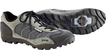

http://www.youtube.com/watch?v=pbFJ7CgAoDI вот есть видео где сказано что шип нужно крепить к обуви под углом что бы при педалировании пятки были направлены во внутренюю сторону... тогда при паралейном положении ног относительно друг друга произойдет выстегивание с педалей... я это видео понял так. Кто что скажет по этому поводу?
СообщениеДобавлено: 12.08.2009 15:32
Сообщения: 8304
Изображения: 20
Город: in Ukraine
Зарегистрирован:05.06.2005
На видео - случай совершенно частных предпочтений. Ставить шип на ботинок нужно так, как удобно тебе, а не польскому циклисту, пусть и вооруженному анимацией.
Доказать это просто. Надо посмотреть на картинки, сварганенные самим "Шимано".
