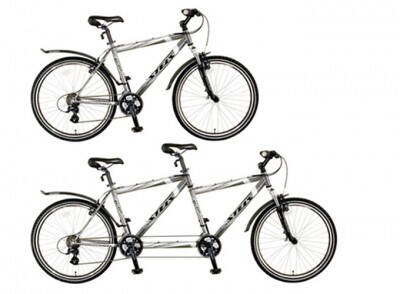

Я хочу из двух рам сварить раму для тандема. Купить один велосипед и ещё одну раму с педалями и кое-чего по мелочи и сделать велосипед для прогулок вдвоём. Например, как на рисунке. Но сам я не сварщик. Есть знакомые у друзей, которые неплохо варят разными видами сварки, но хотелось бы, чтобы раму варил человек, имеющий опыт сварки именно велосиедных рам.

Первый вопрос - какой материал рамы?

Рама стальная.
СообщениеДобавлено: 27.07.2009 21:32
Сообщения: 22
Зарегистрирован:23.07.2009
Точнее, будет стальная. Велосипед и раму я ещё не покупал, сначала хотелось бы обговорить со специалистом. Насколько это реально в плане прочности или, может быть, найдётся получше идея

Производства не было, так откуда спецам взяться? Так, заварить трещинку - найдутся, но узкоспециализированного... не, не ищи.
И еще (ИМХО) конструкция, что на рисунке - технически "некрасивая".

Конструкция совсем не обязательно должна быть именно такой. Это просто был один из вариантов, я уже от него отказался. Мне ещё посоветовали на Калининский рынок съездить, там тоже торгуют велосипедами и вроде один парень занимается сваркой. Попробую этот вариант. А ещё в Донецке есть велоклуб, хочу как-нибудь и туда заглянуть. Со временем только проблема, не знаю, когда вырвусь туда.

советую, не заниматься экспериментами с геометрией .. все уже пройдено .. к тому же делать горный тандем - это очень спорно... самый дешевый вариант, использовать 2 ХВЗ вела

Snick, спасибо! Как-нибудь постараюсь найти время сгонять в Макеевку. Скорее всего, в воскресенье утром. А насчёт двух рам из ХВЗ- не хотелось бы, всё-таки сзади место для моей жены. Желательно не самую высокую раму

варить аргоном можно практически любую сталь, вопрос в том, как вы будете ловить углы и избаляться от остаточных напряжений.если с этим проблем нет,то-вперед.но, возможно, в вашем случае целесообразнее будет распаять 2-3 рамы ХВЗ, сделать оправки с продолжением под другие трубы (их-то как раз и можно сварить, там и металл потолще, и угол поймать проще), и потом заново спаять уже тандем.

Ничего глупее не слышал, искать сварщика по стали для велосипеда :lol:
да найди любого хорошего автосварщика, который варит газосваркой ацителеном, это же не алюминий аргоном варить. И только не нужно говорить,что хороших газосварщиков уже нет.
