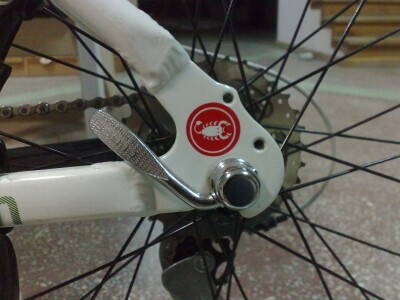

Привет, всем.
Собсна, станет ли дисковый тормоз суда ? Если да, то какой и сколько ето будет стоить(примерно) ?
Заранее спасибо.
Disk.JPG [ 69.21 КБ | Просмотров: 3242 ]

TREK 3700
 Заголовок сообщения: Re: Дисковый тормоз
СообщениеДобавлено: 08.08.2009 01:03
Сообщения: 143
Зарегистрирован:16.04.2009
TREK 3700
andr писал(а):
Поправь ссылку...
Ссылка была нормальной, просто на сайте вообще не стало етих велов, почему-то :D
Кароче раньше в описании вела было написано так : "...дропауты с креплением для дискового тормоза...", но на фотке какбы видно, что нихрена там нету...
Из твоих слов, Andr, я понимаю что есть переходник, под такое крепление как у меня(на фото) ???

LSD писал(а):
TREK 3700

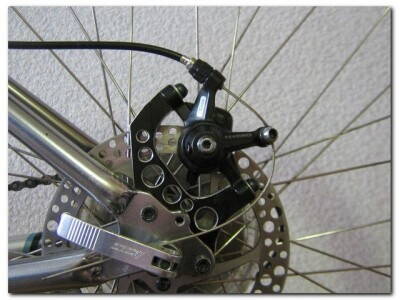

Да. Примерно такой, как у "Фишера" (а скорей всего, идентичный, потому что GF входит в концерн Trek):
Но найти его, мне кажется, будет трудно. Это "узкоспециализированный" переходник, предназначенный именно для старых рам GF и Trek. Попробуй связаться с дилером этих марок - Velokiev Group (на нашем форуме легко найдешь их блог).

на рамах trek'a в версии "disc" - стоят такие штуки, кроме того - наварены направляющие для тросиков\гидролиний то адаптера .. в велостиле всегда можно позырить на варианты с диском и без (в продаже адаптеры - врядли) .. у меня диска нет пока..

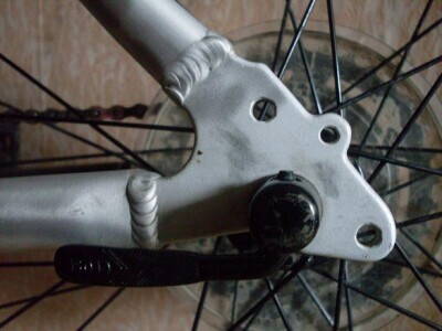

Очень жаль что тема нераскрыта. Владею чудесной рамой которую очень люблю и менять пока не собираюсь. Но производитель забыл приварить на перо крепеж для дискового тормоза.
140120131283.jpg [ 998.12 КБ | Просмотров: 2897 ]
Вот и ломаю голову как приделать сюда крепление для дискового тормоза.
Может кто знает что по теме или видел что-то подобное. Подскажите.
Спасибо.
Спасибо.
Это ж дырки для багажника и крыльев... я б побоялся туда переходник прикручивать... хотя если взять болты самого высокого класса прочности.... то может быть.

Я знаю что это дырки для багажника. Если сделать самодельный переходник типа таких
zaskaradapter1.jpg [ 316.73 КБ | Просмотров: 2875 ]
0_39c2a_89aa6942_orig.jpg [ 39.86 КБ | Просмотров: 2872 ]
Нужно будет сверлить отверстия в раме. Не ослабит ли прочность?
