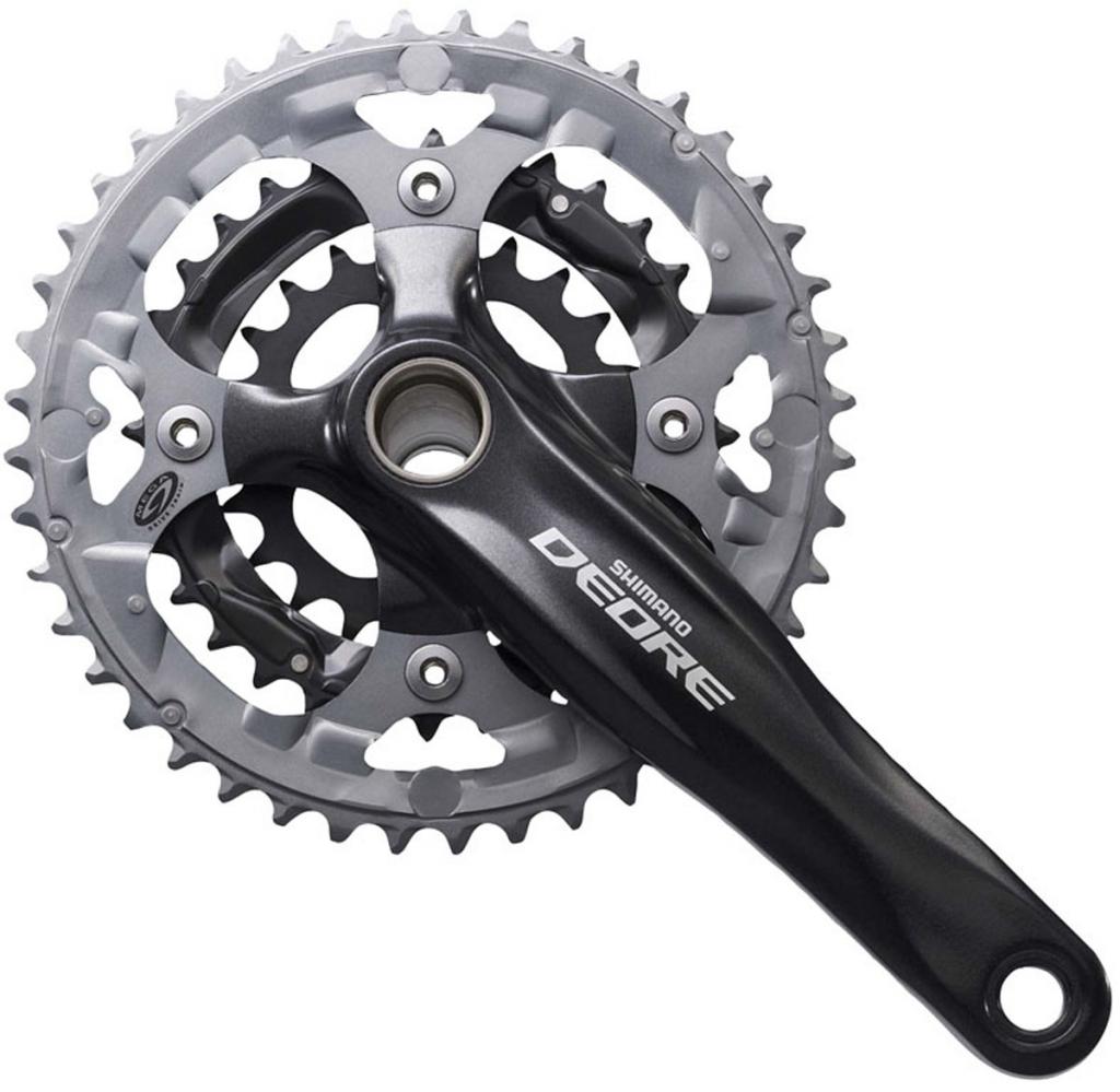

Здравствуйте!Станет ли звезда 42 зуба с шатунов deore M610
image1380189467.jpg [ 51.24 КБ | Просмотров: 976 ]
7ccd5b351af7.jpg [ 181.83 КБ | Просмотров: 976 ]
На шатуны deore 590 ??
deore_3.jpg [ 82.97 КБ | Просмотров: 976 ]
Еще вопрос:
Перехожу с 8-ми скоростей на 10,ест уже все кроме шатунов под 10 ск.
Почему не подойдут шатуны со звездам 44/32/22 ???

Все подойдет и будет работать :smile:
А какой смысл в переходе на 10ск.,гонщег?

То есть не обязательно приобретать шатуны под 10 ск?Сойдут простые деор 44/32/22?Зачем тогда производитель выпускает такие же но 42/32/24?Может помимо кол. зубьев там звезды сами тоньше или как?
Ага,гонщег!Но не я,а тот кто задолжал и расстался с компонентами.

станет и будет работает.
Маркетинг...
А если серьезно, то толщина звезд одинакова, а количество зубов подбирается под переднюю перекидку или наоборот.
