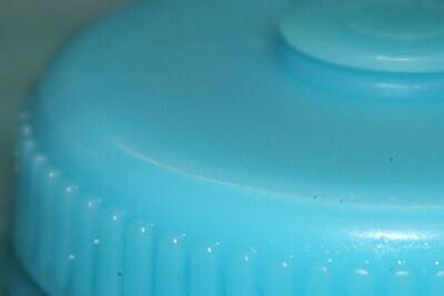

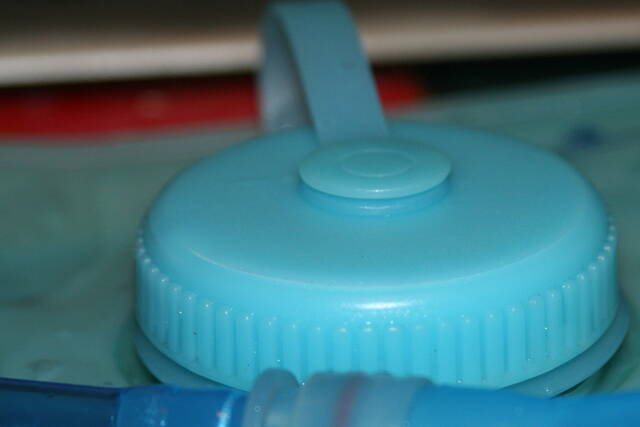

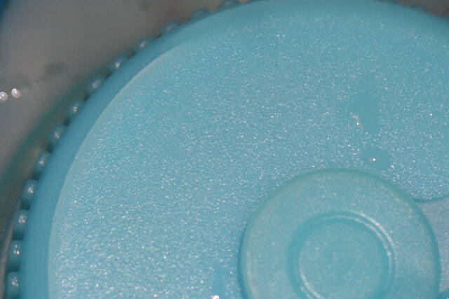

Есть вопросик.
Имеется питьевая система с закручивающейся крышкой.
gidr2.jpg [ 67.44 КБ | Просмотров: 1602 ]
Система куплена месяц назад в веломагазине. Проехала может поездок 10. Появилась трещина на крышке сверху (видна на фото в виде белой полоски).
gidr1.jpg [ 55.46 КБ | Просмотров: 1601 ]
gidr3.jpg [ 147.2 КБ | Просмотров: 1601 ]
Интересует, собственно,
а) что можно теперь сделать (суперклеем не предлагать залить ибо пищевой пластик)
б) почему это могло случиться
П.С. Крышечку в тиски не зажимал. Честно. :smile:

Лопнула, потому что перетянул...Не иначе...хоть в тиски, хоть нет!

На выброс. Лопнула от газировки или от перетяга.

Газировки не было.
С причиной я все понял, спасибо.
Неужели нет способа поправить?

Я себе купил новую. Слишком большая площадь у крышки. ЕЕ всеравно будет срывать imho
В след раз ищи с меньшей заливной горловинкой или дорогую дойтеровскую на застежке...

Сразу уж и новую... кусок пластика от пакета на горловину - и закрутить, как правило еще не раз послужит. Еще лучше - ленточку ФУМ подмотать. А вообще то - совет про Дойтер - ИМХО лучший.

Мой тебе совет, если система дорогая, либо загляни в фирму где варят бампера после аварий, либо возьми фен (600-800 °С), купи пластиковый припой на барабане, и потренировавшись на похожей пластмассе завари сам.

kazemir прав , можно и посто паяльником по трещинке как бы заплавить , должно держать .ИМХО . Удачи.

Конечно, я лично видел, что ребята ремонтирующие бампера паяли пластмассу обычным паяльником. Главное, чтобы пластмасса после нагрева не становилась хрупкой, многие пищевые пластмассы этим грешат.

Припой идёт к определённому типу пластика...так что нужно знать, что ты крутишь у руках...
Бампера и основной пластик в авто это "ABS", как именуеться пищевой...хз

паяльник с регулировкой температуры .. и градусы повышать до тех пор, пока не начнет плавиться пластик .. потом лепить, используя паяльник, как из пластилина. Регулярно приходится делать подобные работы по пластику - не как новое, конечно. Но при должном опыте держит оч хорошо.

KAA дай нормальному токарю, он те с дюраля построит крышку. резьбу ту повторить очень легко. когдато давно когда учился в ПТУ мы учились резать резьбы на пластиковые бутылки, там сложней. короче ПТУшник нормальный и тот выточит.

запаял когда-то флягу (боковину случайно прожгли утюгом) простым паяльником; жало очистил от припоя напильником и вперед... терять то было нечего.
в качестве "припоя" использовал пластиковую пробку от шампанского.
Дюраль не годится она от влаги коррозируется
оргстекло.
АМГ, АМЦ сплавы
кусок пластмассы найти.
дюраль покрыть твёрдым анодом.
если паять буш крышку что есть, обязательно впаяй мелкую сеточку, она как арматура работает и не даст ещё раз лопнуть по месту пайки.
дюраль за скока кародировать будет? вода это слабо агресивная среда. вот в землю засунуть эт другая тема. из дюраля делают крышки на канистры и ничё так живут. ну хош выкидуй систему.
амг и амц покрывать не надо, амц очень мягкое но корозестойкое.
из титана сделай он хим посивен, его в людей в качестве шурупов и спиц засовывают. купить на базаре можно, но дорого. 1 кг- 200гр.
