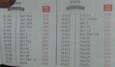

вот я наконец насобирал на простинькую версию сигмы ( долго собирал )
1.что там надо писать если у меня размер резины 26*2.7 скрин шот какойто таблицы ниже
2.у кавото есть инструкцыя на руском или в текстовом файле на любом языке ?
DSC01557.JPG [ 45.36 КБ | Просмотров: 623 ]

Самый надежный способ - нанести на переднее колесо метку например мелом или другим материалом, который на асфальте оставляет отпечатки, сесть на вел и проехать ровненько-ровненько. Потом замерять расстояние между отпечатками, оставленными на асфальте. Произвести несколько замеров разных отрезков. Вывести среднее значение в мм и ввести.
А табличка в инструкции достаточно условна. Ибо у каждого производителя резины своё понятие о её размере. И это понятие очень редко совпадает с понятиями сигмы о том, какая должна быть окружность колеса.
