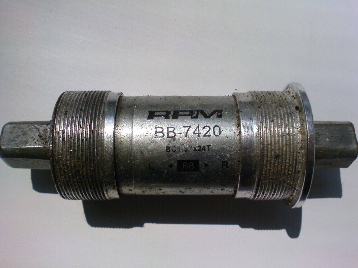

Ну тут явно тема обсуждения не кассетных втулок и не кареточных картриджей! :wink:
Стоковый картридж (на фото) в каретке залюфтил за первый год катания (около 12 тыс.км) и был заменён при переходе на наиболее распространённую систему на подобный картрижд.
За более чем 2 года (около 30 тыс. км) люфтов нет!

крайний СЕВЕР писал(а):
Сам юзаю вот такую втулку (не реклама) - уже три сезона.
Комментарий к файлу: Стоковая каретка
