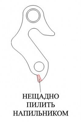

Эммм..... не понял шутку юмора?! Подпилили на SLX... на XT..... что подпилили???......
Так не переклюки подпиливать надо, а "петух" на раме (крюк-держатель переклюка)!!!
1-2 мм и любой переклюк будет становиться нормально!
Как-то так:

подпилить то что пилится :) .
можно подпилить на 2-3градуса уступ на петухе.
можно добавить звеньев в цепь.

Врядли. В моем случае (а он не единичен, как минимум, знаю ещё один такой, не считая ТС) даже без цепи верхний ролик шадовского переклюка находился на слишком большом расстоянии от кассеты при полностью выкрученном регулировочном винте и при этом переклюк был слишком задран назад! Подпилил петух - всё стало на свои места. Что самое интересное - это с родным петухом! Выступ на купленом отдельно запасном петухе меньше родного на несколько градусов. В результате при примерке такой проблемы с ним не было.

Во всех переключателях ось вращения лапки не совпадает с осью верхнего ролика.
Это сделано что б увеличить приспособляемость переключателй к разным размерам кассет. Шосейно-гибридная кассета. При перемещении лапки от малой звезды к большой размер звезды увеличивается несильно, и ролику лучше быть ближе к звзедам (что бы четче переключалось).
Если кассета МТБ - точто бы ролик через цепь не начал скакать по большим звездам, но и не далеко отстоял от маленьких (7-8-9 передачи) ему надо подстраиваться.
Так вот - если поставить сильно короткую цепь, ролик изначально уже будет далеко отведен от звезды и регулировки болтика может не хватать. Тогда в руки попадает рашпиль :)
Невольно возникает вопос - а почему с родным петухом такие косяки. Ответ возник так же невольно - потому что разработчики рамы применили какой то приглянувшийся петух (который они посчитали достаточно распространенным) и не стали в разнообразие петухов добавлять еще один. Вот только они могли не учесть угол заклона посадочного места в дропауте. Прорези под ось колеса в дропаутах решили сделать перпендикулярно линии пера (обычно этот угол не 90, а 85-87 градусов) соответственно ушел и угол язычка петуха.

подпилил петух на велосипеде с SLX - всё стало чики-пики! :good: А на другом, где XT, не стал - петух крашеный( типа царапать жалко) .....но, уже и туда руки дошли :beer: Если признать расстояние от оси кассеты(колеса) до оси крепления переклюка 28мм и зуб петуха лежащем на прямой, проходящей через эти оси стандартными, то вывод один - шимановцы всё-таки тупые. Почему при конструировании не брать бы за абсолютный минимум зазор 0-2мм для кассеты 11-28???.. Интересно, при каком условии будет оптимально работать переключатель с вкрученным болтом на 3/4-ти?
