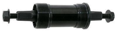

так скрипит каретка или педаль? Педали почти все разборные, каретки нет

Буквально позавчера поборол сию проблему просто дотянув каретку :) Сама каретка провернулась градусов на 20, а вот гайка с противоположной стороны на 90 градусов.
Если же скрипят именно ПОДШИПНИКИ - то или забить (у меня тоже периодически подшипники начинали скрипеть, потом переставали - на ходовых характеристиках никак не отразилось), или менять каретку если надо ездить тихо-тихо.

А как же разборные каретки? Вал, две чашки и подшипники.

Возможно скрипит правый подшипник, который запрессован в чашку. По крайней мере у меня так было.
Началось после того, как попал под сильный дождь.
Поборол этот скрип так:
- положил вел на левую сторону горизонтально
- налил в углубление чашки жидкого масла
- подождал пол часа изредка вращая педали
После этого скрип ушел и больше не возвращается. :D

andr
спасибо. буду знать
yeruda
Комментарий к файлу: у мена такой
