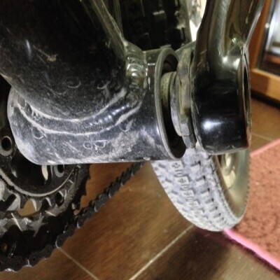

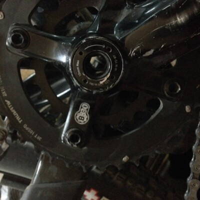

Рама приехала в сборе со всем этим,единственное шатуны были сложены для транспортировки.Со стороны звезд я открутил зажим шестигранником на 10 вроде,выставил шатуны в правильное положение и затянул.Потом заметил что между шатуном и рамой есть зазор и если стукнуть ладонью(сильно) по шатуну то этот зазор появляется с другой стороны,получается вал шатунов ходит туда сюда.Как избавиться от этого?Со стороны звезд я шестигранником вроде бы затянул до предела.Может какие простаки нужны?

насколько я понимаю, тут не хватает проставочных колец на валу, не знаю можно ли купить такие отдельно, если нет, то можно попробовать найти втулочку подходящего размера и поставить

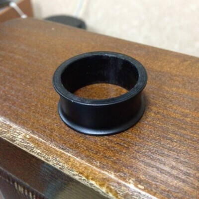

вал.JPG [ 209.07 КБ | Просмотров: 1565 ]
Она должна быть прижата шатуном к каретке или свободной быть немного на валу?

обычно проставки такого размера ставят со стороны левого шатуна.
сфотографируйте какой сейчас зазор между рамой и звездами - может всё гуд, а может всё-таки нужно будет проставку переставить

Вопрос остается открытым!Как зафиксировать эти гребаные шатуны?? При педалировании они смещаются право.Как убрать зазор?

во-первых, проверьте, что шатун посажен на шлицы до конца
во-вторых, если шатун таки посажен до конца, то значит нужно ставить ещё одно проставочное кольцо - возможно, это не совсем по правилам, но зато позволит зафиксировать вал и на надёжности это не скажется. На сколько сильно уходит шатун вправо? Миллиметра 3-4?
