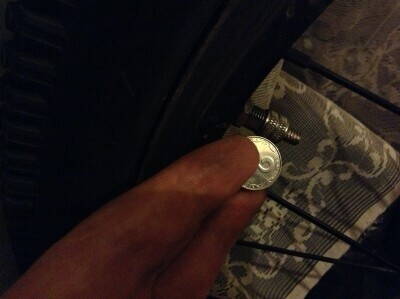

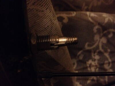

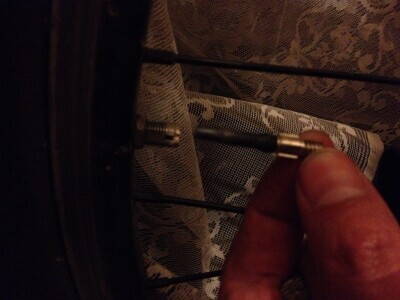

Купил велосипед, не могу подобрать насос : )))
Автомобильный не подходит, Cyclotech из Спортмастера с резиновым наконечником тоже.
Подскажите, как быть. Вот фото нипеля:
IMG_2143.jpg [ 395.95 КБ | Просмотров: 2210 ]
photo1.JPG [ 589.47 КБ | Просмотров: 2210 ]
photo.JPG [ 638.78 КБ | Просмотров: 2210 ]

Это вроде woods, вам нужен адаптер с престы на шредер.
А где его можно попробовать купить? Киев.
Заранее спасибо

В Киеве на Землячке были. velosiped.com Да и в других магазинах не дефицит.
Можно купить насос с накручивающимся наконечником под престу.
Те которые с зажимами плохо держаться на таких.

Можно - переходник, а можно просто сменить камеры на камеры с ниппелем шредер.

этот переходик с шредера на престу ,ему не пойдет,то что у него - древний стандарт который пользуют только датские класические елосипеды(индия,китай клоны),тот переходник что нужен, короче вышепоказанного и дырка внутри тоньше,
vl77
как вам и посоветывал Алекс,смените камеры на простой шредер,меньше геороя.

Это переходник с престы на шредер, у меня есть такой же, он работает.
С шредера на престу выглядит так:
В интернетах говорят, что резьбовая часть у woods и presta идентичны. Как следствие:
phpBB [video]

Этот ниппель, с резиновой трубочкой, еще до сих пор любят ставить на камеры для дитячьих великов. И переходник с престы на шредер, особенно с резиновым колечком или с парой оборотов уплотнительной ленты ФУМ, или как она теперь называется, решает проблему до конца жизни камеры. У нас с этими клапанами проблема в другом - нет, как таковой, в продаже самой ниппельной резинки. Порвалась - выкидывай камеру. Или извращайся с намоткой резины от перчаток :smile: :shock: :facepalm:

а-х-у-е-т-ь век живи-век учись, у нас такой хрени нету вообще, попадается либо на древних велах либо лично привезенных ,так вот ,про-переходник алюминиевый преста/шредер немог схватить этот нипель нехватало резьбы и подозрительно болтался,я взял круглую резинку с дыркой одел на этот нипель и компрессором с шредерной головой просто закачал до 45 пиэсай, ну некоторая резина берет до 60 и шредер их держит, я так и непонял нахрена он нужен??? ну я понимаю индия,там какие станки остались на таких и работают,кстати индийские дешевые насосы идут с кучей переходников,и там есть один похож на п/ш только короче и на современной престе он болтается и травит. Корое я незнаю нахрена я все это пишу,мож комуто будет интересно, и всеравно выход для ТС - сменить камеры- лучший.
anatoly-alex
попробуй купить самый дешевый кит заплаток на велокамеру,индийский или китайский,там идет тюбик клея,заплатки,терка,две железные лопатки и две резиновые трубочки,вот их то режеш и засаживаеш на "форсунку" )

Замените камеры:
Presta (спортивный ниппель), диаметр отверстия в ободе 6мм.
Schrader (автомобильный ниппель), диаметр отверстия в ободе 8мм.

Вымирающий вид, однако. Самое лучшее решение - конечно, замена камер. Другие решения - китайский (или старый советский) насос с переходником, http://angara.net/upload/27/17/f_632717.jpg или просто шланг от этого насоса, зажатый в престу. http://dihalt.ru/img/old/velo/sks_rookie_xl.jpg

Где? Я их в продаже лет 15 уже не видел, трубочки эти. А вот камеры с таким ниппелем - встречаются, особенно на совсем детских велах. Так мне проще сменить камеры на нормальные, чем неведомо где искать ниппельную резинку.

В прошлом году купил велоаптечку Longus, долго думал - зачем эти трубочки?
