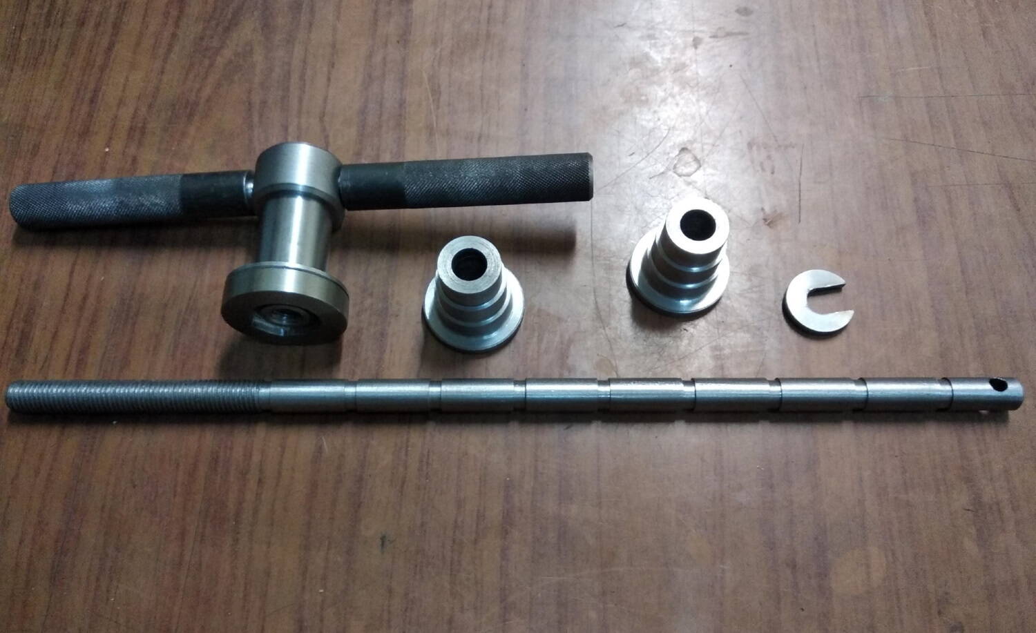

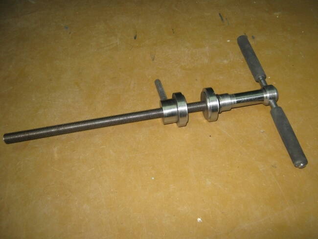

В отдельные периоды ремонта велосипедов приходилось сталкиваться с проблемой отсутствия отдельных приспособлений, с горем пополам что-то возможно было решить, лепя "на коленке" (благо руки не из сфинктера), с чем-то возникали серъезные преткновения. Конечно, можно обратиться в веломастерскую, но и там не всегда имеется необходимое оборудование, да и нет такого доверия к тамошним механикам в силу различных обстоятельств, нежели к себе. :roll:
Поэтому и возникла идея создавать, по мере сил и возможностей, необходимый инструмент самому, ведь мало-мальские возможности для этого имеются.
Сказано - сделано. Первым делом решил сделать торцовку кареточного стакана, для чего пришлось покопаться по сайтам-производителям подобных вещиц, ибо не хотелось в очередной раз изобретать велосипед, а выбрать для себя наиболее приемлемый вариант в смысле технологичности и невысоких затрат. Основным камнем преткновения оказался поиск и подбор режущего инструмента, были перебраны несколько вариантов, а также потрачен месяц, казавшихся бесполезных, поисков нужной фрезы. Наконец-то она была найдена и процесс пошел в производство: изготовлены остальные детали из стали 40Х и подвержены закалке до твердости 40 единиц по-Роквелу, после чего была произведена окончательная подгонка размеров и вот что получилось.
Итак, стоимость инструмента на сегодняшний день:
- пресс для чашек неинтегрированной рулевой колонки 1.1/8" - 260грн
- шайбы для запрессовки подшипников в интегрированной каретке - 80грн
- торцовка кареточного стакана- 500грн
- установщик якоря 1.1/8" - 80грн
- съемник шатунов XTR FC-M970 - 100грн
- съемник подшипников интегрированных кареток - 150грн
- съемник и установщик подшипников интегрированных кареток - 200грн
- съемник картриджа вилки типа Headshok castle - 200грн
- ключ для разбора трещетки - 120грн
Детали инструмента термообработаны для улучшения износостойкости.
Телефон для связи: 0633889498

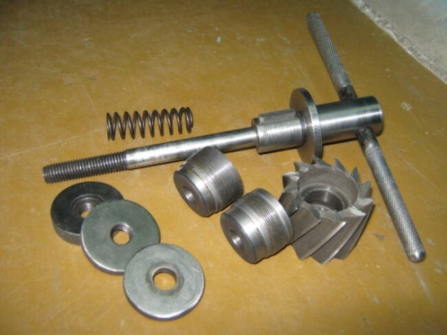

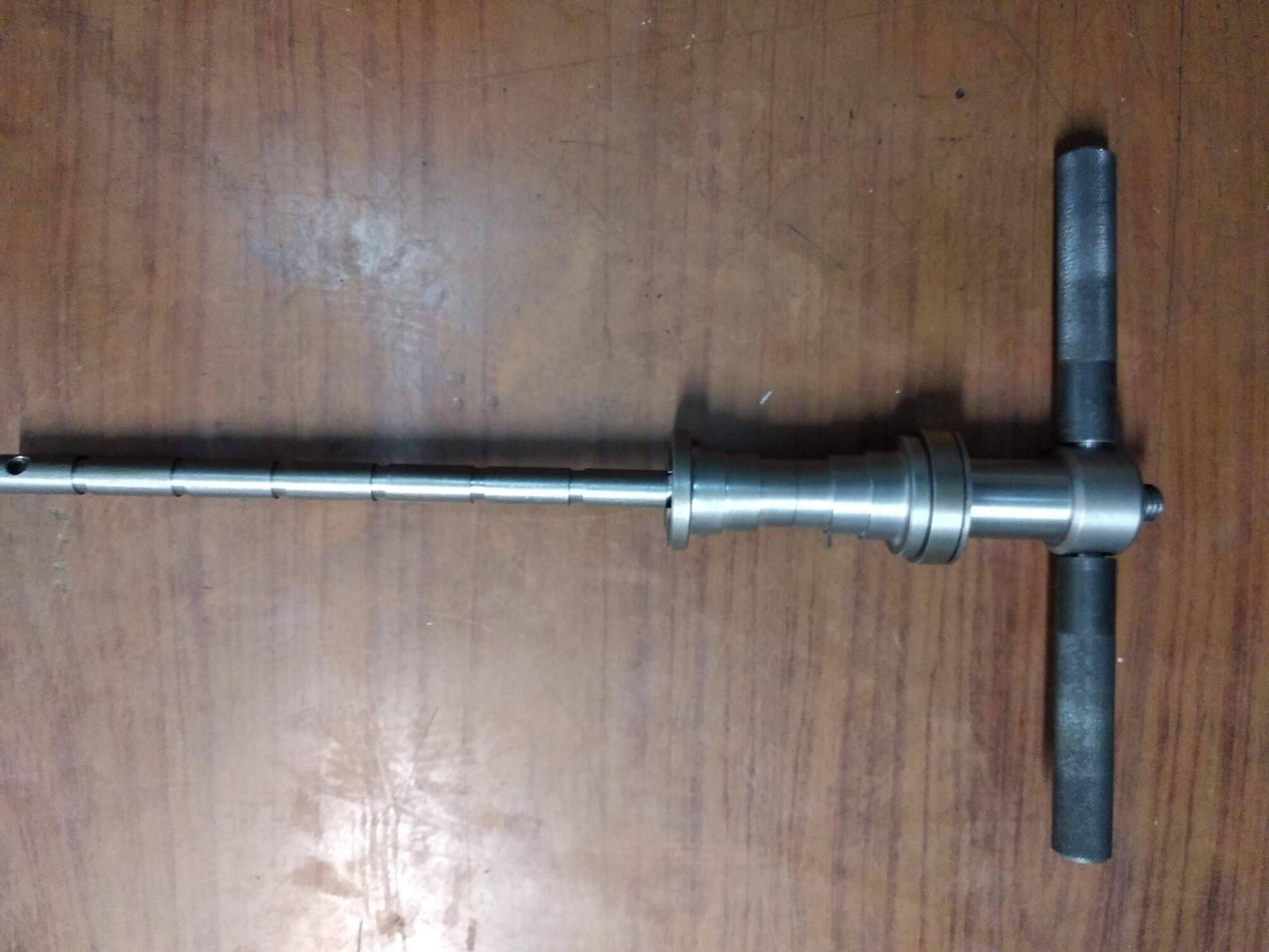

Параллельно шло изготовление ручного пресса для запрессовки рулевых чашек. Ну, здесь было гораздо проще. Та же токарная работа и термообработка. Основная часть инструмента готова и по мере необходимости можно изготавливать необходимые шайбы для прессования чашек различной конструкции. Изначально были сделаны шайбы под неинтегрированную рулевую и шайбы для запрессоки подшипников в интегрированные каретки.
