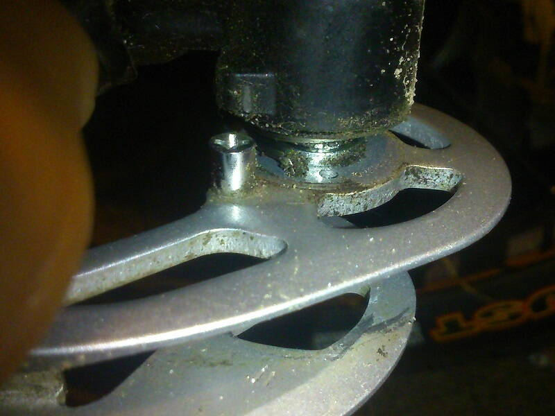

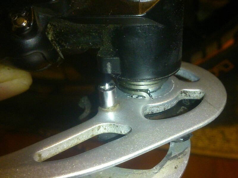

На сколько часов (куда) смотрит лапа при комбинациях 24>34 и 24>23 ?
СообщениеДобавлено: 07.06.2014 23:22
Сообщения: 2009
Город: Київ
Зарегистрирован:01.10.2012
24-34
DSC_0932.JPG [ 110.85 КБ | Просмотров: 2932 ]
24-23
DSC_0935.JPG [ 124.51 КБ | Просмотров: 2932 ]
