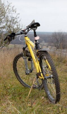

Сегодня съездил помесил грязючку с Continental Speed King. В реальных грязюках конечно забивался протектор, а вот грязные тропинки , ветки, листья очень уверенно. По суху они мне не понравились, а вот сейчас самое то. Вес что то около 510гр
Вот только не уверен, можно ли их сейчас в Украине купить.
conti.jpg [ 160.96 КБ | Просмотров: 1940 ]
