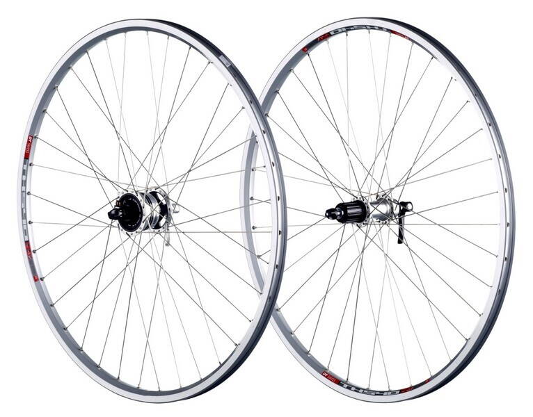

Добрый вечер форумчане. Интересуют Ваши мнения и отзывы о задних втулках на 36 спиц для грузового туризма 90+30 кг...
Shimano LX T670 https://www.bike-components.de/en/Shimano/LX-HR-Nabe-FH-T670-p34224/ и
Shimano XT T780 https://www.bike-components.de/en/Shimano/XT-HR-Nabe-FH-T780-p31890/
lx-dt.jpg [ 95.36 КБ | Просмотров: 3520 ]
Накат, вес на втором месте... Главные критерии при выборе: надежность и максимальный ресурс барабана/собачек, надежность и долговечность оси и чашек/конусов. Подталкивает собрать колеса на ХT, но смущает алюминиевый барабан (хотя моя 770 кассета на пауке :smile: ) и алюминиевая, хотя и толстая ось.... (- повторюсь полный вес около 120 кг..)
P.S. Cудя по американским и европейским байк-touring форумам 95% туристов предпочитают Deore LX со стальной оськой и барабаном.....
Настоящие высококачественные хабы на промышленных подшипниках Крисы Кинги, ДТ Свиссы, Хоупы, и уже набившие искомину, ставшие притчей воязыцех "народные Новатеки" пожалуйста не упоминайте ..... Спасибо заранее... :smile:
670.jpg [ 43.42 КБ | Просмотров: 3520 ]
xt.jpeg [ 75.84 КБ | Просмотров: 3514 ]
P.S..Еще буду признателен за мнения по поводу прочности ободов Аmbrosio Keba по сравнению с DT Swiss TK-540...
ambrosio keba.jpg [ 269.29 КБ | Просмотров: 3501 ]
