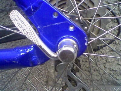

сзади в раме есть 2 отверстия, есть переходники для того, чтобы установить дисковые?
Комментарий к файлу: вот:
Photo-0074.jpg [ 90.11 КБ | Просмотров: 1920 ]

Это для крыльев и багажника

...но, думаю, сделать из пластины можно, если зацепиться кроме этих дырок еще и за ось.
ну или варить...

сказали, что есть переходник назад постмаунт для таких креплений

На другие рамы переходники есть - тут обьяснили вроде.
А на твоей два отверстия все-таки под багажник/крыло скорее всего. Под переходник они должны быть больше в диаметре и без резьбы, а если резьба М5, то под багажник.

Можно самому сделать из пластины алюминия.Под IS / под магуровский правда только каллипер.или взять ПМ переходник и в нём сделать отверстия под эти отверстия.Для кк всё выдержит и всё будет чётко.

есть конечно такое - фрезеровщик дядя вася делает за 50 грн. Когда перо намотается на колесо к нему опять не иди - он скорее всего ничем не поможет :)
