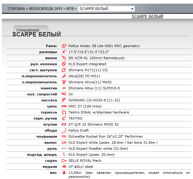

Наверное я ошибочно предоставил не ту информацию, т.к. спецификацию вела брал с офф-сайта. Повредил я переднее колесо, заднее в порядке. А в спецификации было заявлено следующее:
2015-06-17 10_08_33-Mozilla Firefox.png [ 41.27 КБ | Просмотров: 2291 ]
На поврежденном колесе втулка цела и имеется. Но если есть смысл ставить Quando, то какую модель посоветуешь?

black2024 писал(а):
1eonid
P.S.: обод уже жду.
Если речь только переднем колесе - смысла менять втулку не вижу. Перед сборкой очень желательно заглянуть внутрь втулки, проверить нет ли раковин на конусах и чашках, в каком состоянии шарики. Если всё ок - собирать на ней. Если нет - спицевать уже таки на новой втулке, я бы брал тогда сразу втулку на промах - причём любую, лишь бы промы в ней стандартные были. В Харькове продают дешманские втулки под эксцентрик на промах, себе такую поставил. Накат у стоковых китайских промов не супер, но они легко меняются на что-то более приличное. Лично у меня руки поменять промы не дошли, тем более что стандартные катятся вполне удовлетворительно, особенно на фоне старой втулки с квадратными шариками))
Переспицовывать заднее колесо есть смысл после того как барабан накроется, заодно и обод новый поставить. Чисто из-за подозрений, что барабан может накрыться лезть туда не стоит - как умрет, тогда и делать.
З.Ы. передняя рм-30 тоже бывает, просто я чё-то сразу про заднюю подумал, видимо потому что проблемы с ними намного чаще встречаются.
