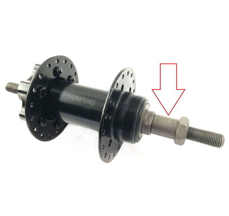

не понимаю один момент длина (Ширина) втулки 135мм. допустим накручиваем 7-ми зв. кассету с трещеткой-это мне понятно. теперь вместо 7-зв. накручиваем 1-зв. кассету с трещеткой. а вместо 6-ти зв. ничего не будет-пусто? и что вел. поедит?

Сначала отделяем "кассета" от "трещотка".
Если втулка кассетная, то установить одну звезду не сложно, вот например у меня так:
если втулка под трещотку, то накрутить однозвёздочную тоже можно, и ось с проставками будет выступать как у вас на схеме.

Rost писал(а):
и ось с проставками .
Что такое "ось с проставками"? Как понимать?
типа вот это хозяйство:
eee.jpg [ 130.72 КБ | Просмотров: 4562 ]
