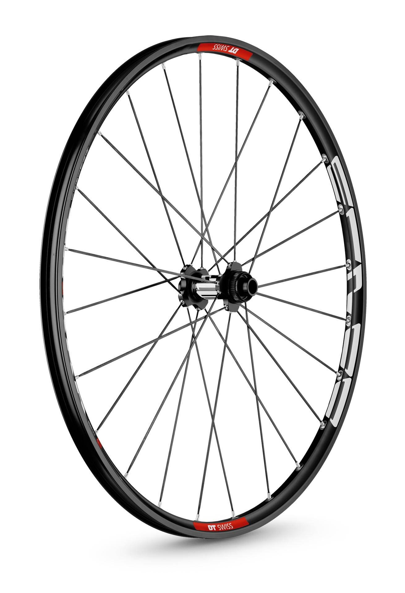

Хорумчане, подскажите, где в Харькове можно проверить состояние вилсета? Нужен грамотный механик.
Я не особо разбираюсь в спицах, но там интересная форма крепление к ободу и втулке.
Жести не было, но хочется проверить состояние перед сезоном, а главное, после сборки на заводе.
Заранее спасибо
M_1700_Tricon_Black_TA_15_100_FW.jpg [ 190.81 КБ | Просмотров: 2613 ]

С триконами беда, там специнструмент нужен(
так, я это понимаю, но и мастера, которые занимаются колесами, думаю им он точно нужен
по сути там вместо NEX используется TORX, и все.
СообщениеДобавлено: 01.05.2014 22:15
Сообщения: 145
Город: Луцьк
Зарегистрирован:10.08.2012
Специнструмент именно под триконы. Как думаете, сколько таких вилсетов даже пусть на всю Украину? И кто будет этот инструмент тащить из-за бугра?
Весь спец инструмент делается по мере необходимости, не всегда есть возможность купить нужный, да и цены на инструмент не адекватные, благо есть люди с прямыми руками которые изготавливают точные копии.
Сборка колес с равномерным натяжением спиц. Калибровка тензометров.
Расширенный ремонт узлов велосипеда, изготовление инструмента и деталей под заказ
vk.com/palermo2400
skype: palermo2400
Судя из видео там требуется два инструмента: один для аэро спиц, второй для затягивания спиц с TORX основой. Верно?
СообщениеДобавлено: 02.06.2014 18:21
Сообщения: 3409
Зарегистрирован:14.03.2011
Угу и судя по видео, злые механы DT намазали один край спицы красным фиксатором, а второй синим, оба держат не плохо :)
Лочить ниппеля спорный вопрос, это необходимо для хорошо собранного колеса, которое отправиться на гонку и где важно, что бы из-за откручивания ниппеля не изменилась его геометрия в целом. Но лочить ниппеля на заводских серийных вилсетах....
В моей практике комбинация стальная спица + алу ниппель - не откручивалась никогда, даже если резьба изначально смазана смазкой дабы ниппель не прикипел, комбинация латунь + сталь + смазка - раскручивались ниппеля в хлам и спицы вываливались из них :)
Возможно они этим действием намекнули на то, что они и так его хорошо сделали, что бы потом его править? :)
Не все так просто... Главное в колесе это качество обода, спиц и равномерный натяг, не все заводские вилсеты могут похвастаться последним, бывают исключения из правил - когда к колесу практически не возможно придраться (это реально редкость), но бывает когда одно и тоже колесо сплетено напрочь плохо, "человеческий фактор" тут играет большую роль....
