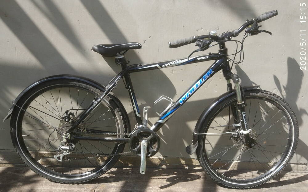

На старости лет стал владельцем б/у велосипеда Wheeler Pro 900.
Прошу помочь со следующими вопросами:
1. Какое ТО необходимо обязательно сделать перед эксплуатацией.
2. Куда лучше не лезть.
3. Какой специализированный инструмент нужно купить для ТО велосипеда.
Предыдущий владелец (3-й) только подкачивал шины и подтягивал крепежи, ничего не смазывал. Но катался мало.
1-й и 2- владельцы катались много, про обслуживание ничего неизвестно.
Наверняка подобные вопросы на форуме уже возникали - подскажите куда смотреть.

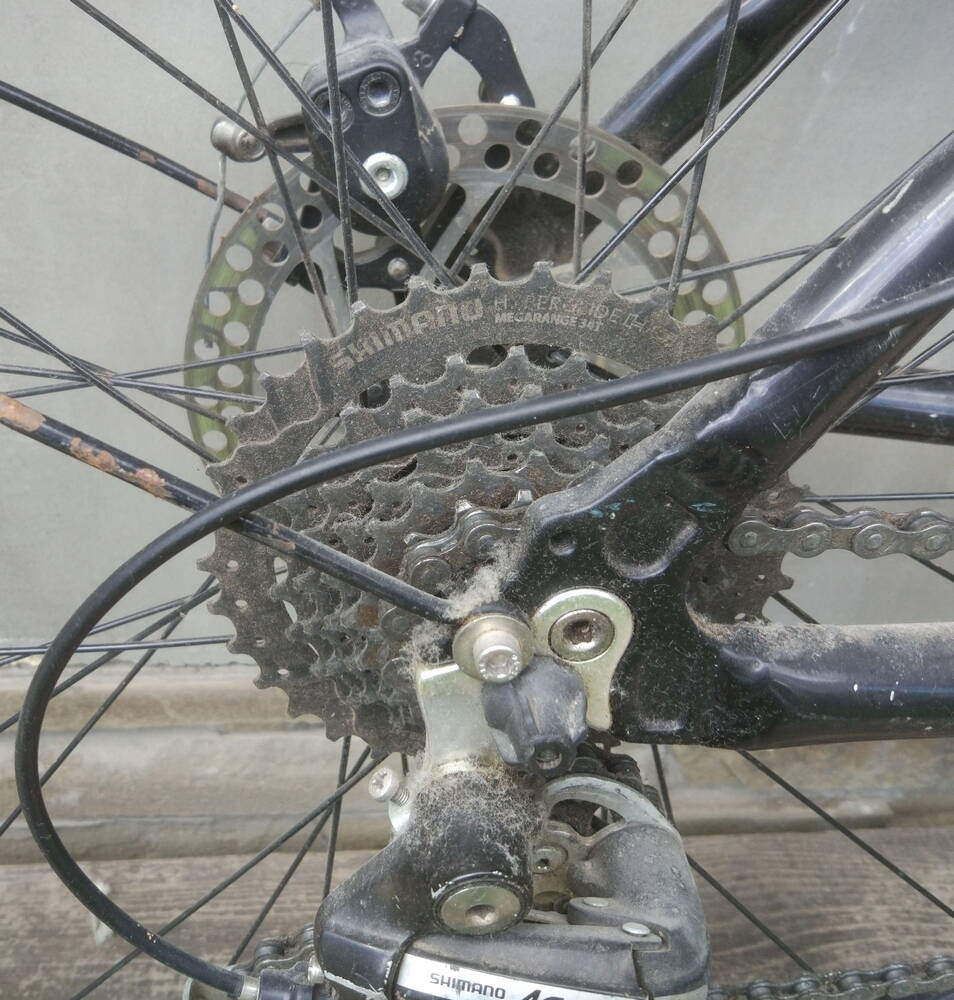

Цепь буду снимать, мыть и проверять. На звездах износа не увидел, может потому что грязи много.
Втулки, педали, рулевую - можно смазывать одной и той же консистентной смазкой? В комплекте к велу есть баночка неизвестной смазки - по цвету похожа на Литол, кислый запах.
Тросики и рубашки визуально в отличном состоянии, тормоза тормозят, переключатели переключают (на весу). На ходу не пробовал, шины спускают.

Если говорите, что все работает (по крайней мере выглядит так) как надо, то я бы ограничился пока
1)средство для мытья посуды (не нужен там автошампунь)
2)губка и старая зубная щетка (губка мягкая лучше, а все места труднодоступные или в старой смазке обработать после намыливания щеткой)
3)масло жидкое типа там для швейных машинок или 3в1 или что-то вроде (для сочленений переключателей, осей ручек и тэдэ, в последующем на крайний случай бюджетная смазка для цепи- но лучше купить нормальную и не собирать грязь)
4)силиконовая смазка в спрее (задуть в механизмы шифтеров немного и в рубашки по тросу)
Второй этап- замена цепи и тросов/рубашек, но там по необходимости, и настройка/подстройка. Первым делом вымыть и вычистить. Третий- замена того, что оказалось пора выбрасывать и ставить новое.

Вилку надо бы почитстить и смазать. Как-то так http://www.destructio.ru/2012/08/%D1%80 ... t-capa-ml/
Ничего сложного, по сути открутить нижние шестигранники и сдёрнуть штаны.
И пока снято переднее колесо посмотреть что творится в передней втулке. В каком состоянии подшипники. На основе этого уже можно будет сделать хоть какое-то заключении о том стоит лезть в заднюю втулку или и так сойдёт.
