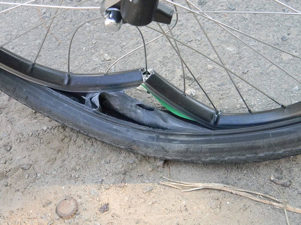

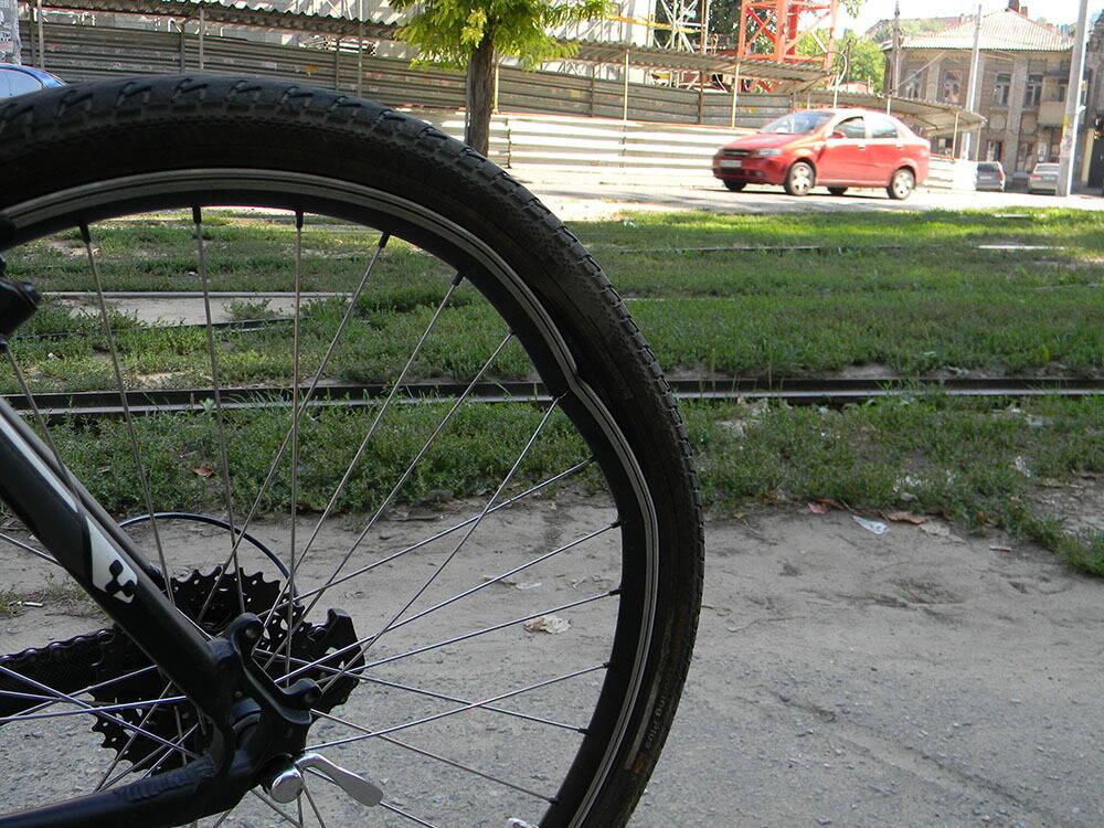

Добрый день. Так случилось что попал в аварию, сам только вышел из больницы с большими повреждениями, и сейчас подумываю о восстановлении вела. Но так как в больнице просадил все деньги + залез немного в кредит, на восстановление байка денег не осталось.
Посмотрите на фото и подскажите как вы думаете можно после таких деформаций втулки оставить и возможно спицы повыравнивать, купив только б/у обод? Или надо менять ещё что то? Втулки вроде крутятся... А на ободе заднем трещина не до конца пошла, может можно ещё кататься на нем?
И второй вопрос можно ли чем то заменить датчик скорости беспроводной на велокомпе, а то датчик улетел в неизвестном направлении а комп и магнит остались. Комп только купил пару недель назад. Может кто знает одинаковые ли датчики у разных фирм? Или как то модифицировать можно? (комп если что ноунейм китайский.)
Комментарий к файлу: задняя втулка
1.jpg [ 276.36 КБ | Просмотров: 1110 ]
Комментарий к файлу: передняя втулка
2.jpg [ 229.24 КБ | Просмотров: 1110 ]

Если колесо крутится нормально, значит втулка впорядке. Спицы можно докупить только взамен деформированных, такой-же длины.
Велокомп новый все равно в комплекте с датчиком и магнитиком идет, отдельно в продаже видел только базы под проводные велокомпы. Да и без него можно кататься, хотя бы первое время.
 Заголовок сообщения: Re: Вопрос по восстановлению
СообщениеДобавлено: 15.09.2014 10:58
Сообщения: 2099
Зарегистрирован:15.04.2010
Фланцы втулок нужно внимательно исследовать на предмет наличия трещин - это маловероятно, но всё может быть. Обода однозначно оба на замену - трещина на ободе чревата новыми расходами на больницу... Спицы, как уже сказали выше, докупите поштучно взамен повреждённых. Комп скорее всего проще поменять, а пока ездить без него.
