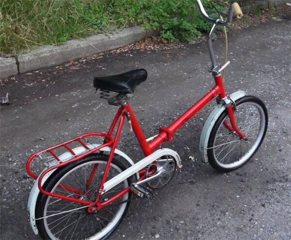

День добрый ! 1) Подскажите пожалуйста, что нужно сделать чтобы забыть на долго о проколах камер ? антипрокольная лента, герметик , самоделка , или что другое ? 2) Шатуны под клинья постоянно болтаются как лечится данная проблема с клиньями ? резьба на китайских клиньях сразу же срывается просто ужас пластилин какой-то ! :oops: заранее спасибо за дельные ответы

По колесам - использовать нормальныю резину и выбирать дорогу.
По клиньям -http://tourist.kharkov.ua/phpbb/viewtopic.php?f=31&t=185604&page=all. Там есть немного+по ссылочке в теме пройдете. В крокодиловодстве вас лучше проконсультируют по вашему велосипеду, там тусуются любители подобной техники

Еще с авто заметил- на новой резине,колеса меньше пробиваются.
А по клиньям не согласен с указанным по ссылкам. Ставил головками вперед,хватило на 100 метров,а потом скрип и люфт.
Нашел на другом ресурсе способ,не помню какой ресурс правда,
Шатун вверх- клин вставляешь резьбой вперед по ходу. Велосипед стоит нормально, не перевернутый. Подставка под шатун - забиваешь. Лучше с помощником. Клинья простые,новые.

1.Клинья:скос на клине должен быть плоский - без вмятин и выпуклостей,можно выровнять на точиле или напильником.Клин вставляется против вращения шатуна.Забивать и затягивать гайку без фанатизма -ударили - подтянули и т.д.. 2.Проколы(способ успешно применяю второй год): http://forum.kerch.com.ua/topic/11503-% ... ntry527425 :smile:

Резина. Найти слики с максимально высокой плотностью корда (TPI), качать посильнее и глядеть, куда едешь - не лезть в мусор и не прижиматься к бордюрам - там самая мусорная часть дороги. Антипрокольная лента - тяжела и малополезна, а вот герметик - очень даже помогает.
Проблема с клиньями лечится хорошими самодельными клиньями из качественной стали - раз, но кто их в Москве сегодня может сделать, или где купить - не ведаю. Судя по снимку - правый клин стоит правильно, левый - наоборот. И если так стоят шатуны - систему вместе с валом - в мусорку, они уже раздолбанны.
Впрочем сама система под клинья настолько погана, что проблему стоит решить радикально заменой на систему под квадрат. Это достаточно просто и не дорого, особенно если использовать б/у.

Хоть и не хотелось такое советовать, но если вал под клинья и система со стальными шатунами - то вполне разумное решение приварить ее к шатуну, и второй шатун - тоже. Варить надо не перегревая, точками, и обернув свариваемое мокрой тряпкой, чтоб не зажарить подшипники. Такое дешевое и очень крепкое решение у нас любят применять на развозных велах(помесь тачки с велом). Когда система стесывается - срезают болгаркой. По деньгам оно оправдано, но применимо только в самом дешевом сегменте. Как мне кажется, для своего вела лучше поставить нормальную систему, разборную, с алю шатунами и сменными стальными звездами/звездой.
Все же складной сингл малоколесник - это печально уже и на просто холмистой местности, а с передачами он очень неплохо шуршит в горку.
Клиновое крепление - отнюдь не шлак, но оно очень требовательно к качеству изготовления и материалам. И к внимательности хозяина - ибо ослабший клин, не забитый вовремя - убитая лапка. В деревне, лет так сорок тому - заваренная система на украинах - явление частое. Да и сам варил соседям.
