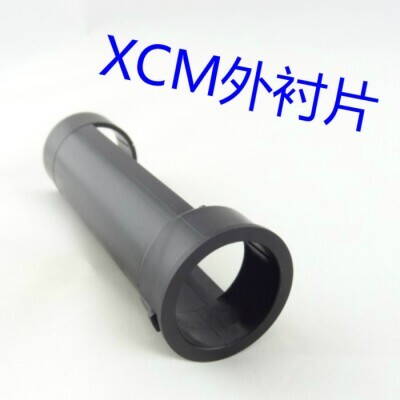

вот эти штучки где можно купить?

Врят ли к бюджетной вилки будут сальники\башинги отдельно продавать. У самого такая же. Если люфтить начала, можно башинги достать и изолентой обернуть, градусов на 180-270.. Главное не перестараться, а то не всунешь потом ноги в них, а башинги тяжело достать будет чтоб изоленты убрать, так как плотоно сядут.

могу выточить под заказ из полимерного материала типа башинги под эту вилку, что утсранит люфт и можно сделать резервуар для смазки!
но это будет стоить как такая вилка б/у...

Продают баши к Suntour. Сегодня с ними общался. Под XCM точно есть

Описание немного сбивчивое, но в целом пойдет))))))))
