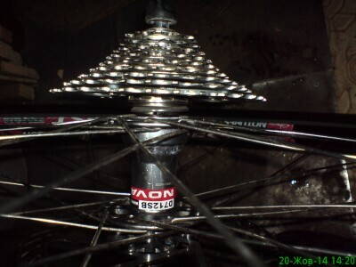

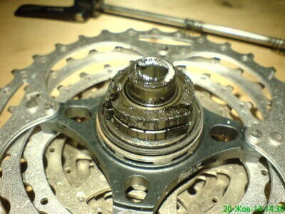

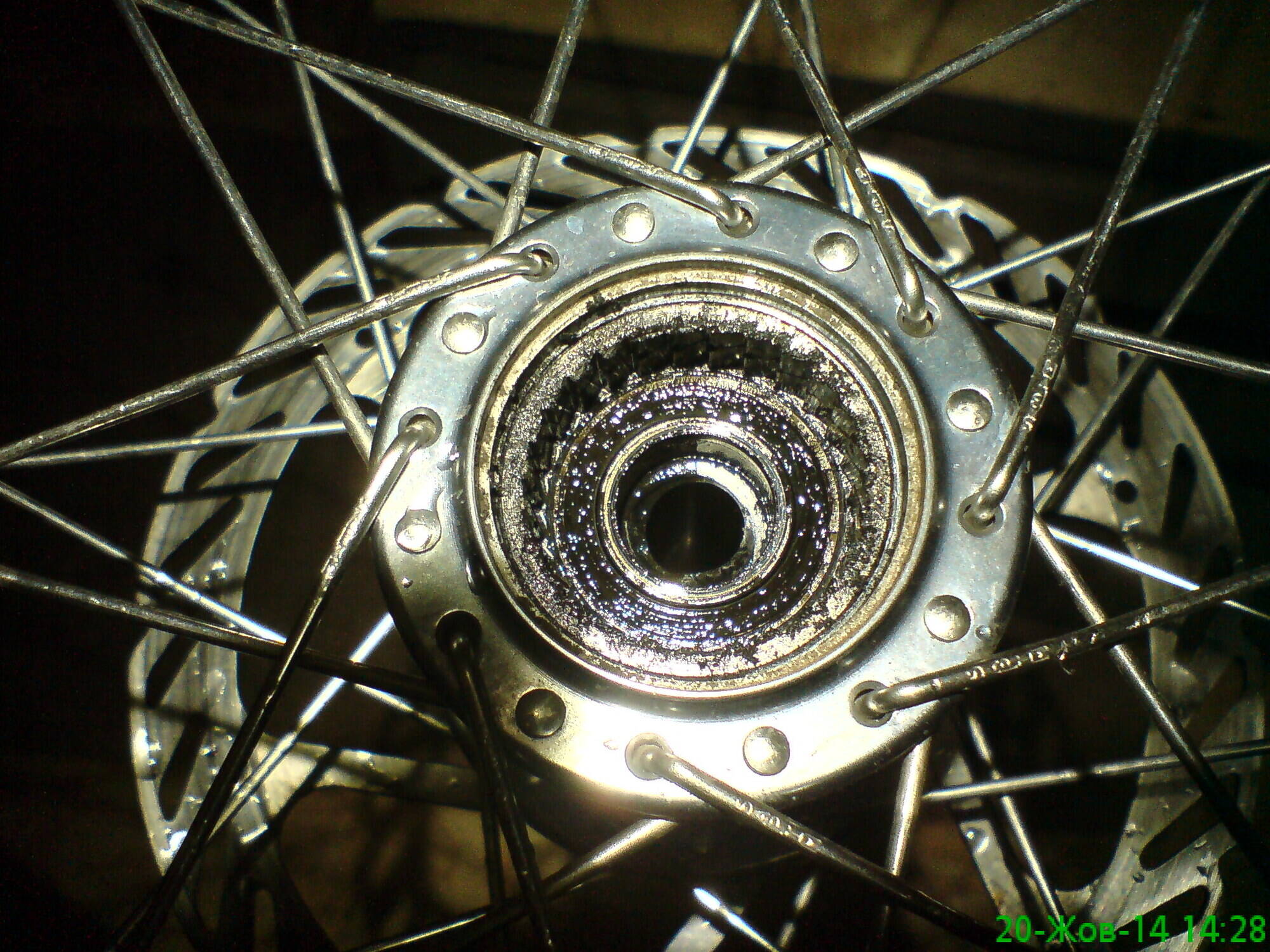

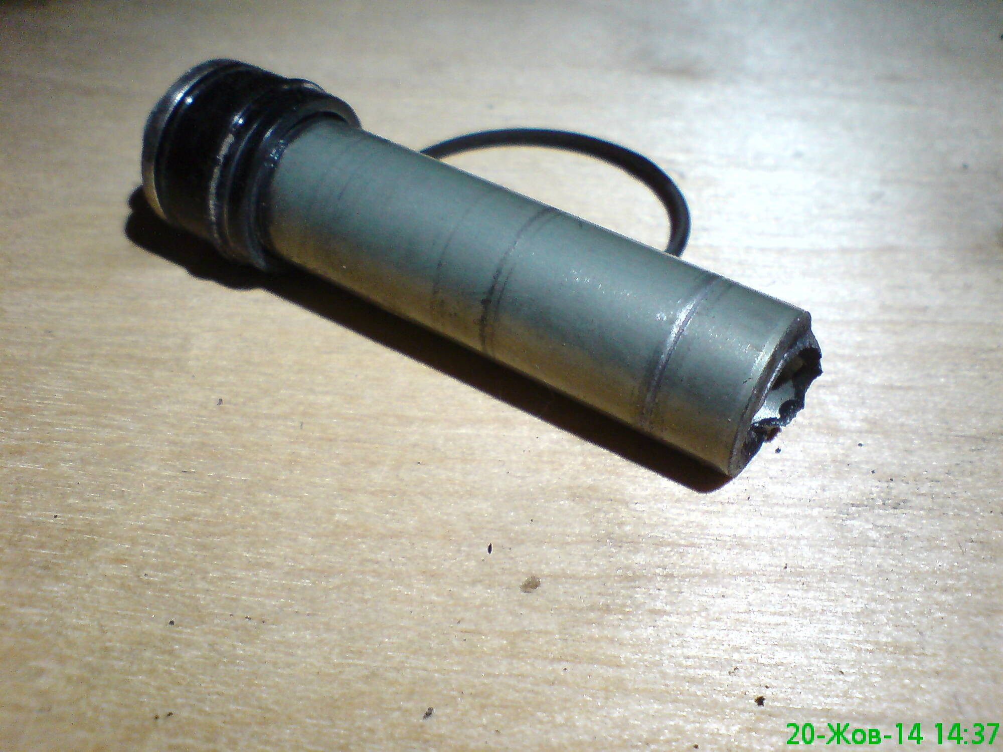

Лопнула ось втулки Novatec 712
где достать у нас не вижу :eek: наверняка многие сталкивались с подобной проблемой
как быть?

У меня на 812 новатеке тоже лопнула, но ровно пополам. В продаже не нашел и понес токарю, что бы выточил. Советую поискать здесь темы по услугам токарных работ и сделать новую из Д16Т. Удачи!

А можешь описать, при каких условия такое получилось . Может нагрузка слишком высокая была или еще чего .
 Заголовок сообщения: Re: лопнула ось Novatec 712 rear
СообщениеДобавлено: 21.10.2014 20:02
Сообщения: 72
Город: Київ. Академмістечко\Осокорки village
Зарегистрирован:09.10.2012
ST_Alex писал(а):
oleg&
...ну обычные нагрузки гонки/тренировки, вес 77кг/рост 180.
я же после каждой гонки втулки не перебираю, просто услышал посторонние звуки, ну и решил не лезть пока, перед гонкой, потому как трещётка нормально работала, не клинила, колесо легко крутилось, а звуки были только под нагрузкой и то периодически, я грешил на промы их давно уже нужно менять, а оказалось ось. Вот так.

была выточена ось из дюралюминия, немного грубо, но рабочая, вот пару дней назад обнаружил что она погнулась сцуко :facepalm:
хоть бери из стали точи, тогда смысл лайтовой втулки теряется.

Возможно это не д16т, а д16 или еще хуже.
Это проблема у всех задних втулок на оси 10мм и храповиком во втулке. Из правого подшипника торчит длинная консоль, поэтому гнет и ломает.

Ось можно и из титана выточить,
но если не закалить (правильно),
то грошь ей цена. Так-же и из дюраля.
Еще проблема в самом материале,
покупается он в основнои на базаре,
а там любую серебристую железяку продают
как скажешь, хош Д16, хош Д16Т, и т.д.
Я так покупал В95, токарь сказал что это
гамно даже не Д16.

D712SB-AA = 269g (Hope Pro 2 EVO =311g) В исполнении новатека такой лайт это или для легких райдеров по шоссе. Или одноразовая. Их разломаных на форумах уже достаточно
Если вес солидный и стиль не спокойный. Я бы думал о замене втулки.
И если новатек то как минимум со стальной осью (SA - стальная ось, алю барабан, SS-только сталь только хардкор :D ). Например D812SB-SA = 368g
Разница в материалах и есть причина таких противоречивых отзывов о новатеке
Ну например народная втулка - сталь D042SB-SS - что ей сделается?
Я вот 100 кг и прыгаю и рву с места и в гору пру нормально. D362SB-SS 10мм сквозная ось-эксцентрик - 3 года. Один комплект разжеванных собачек. Скажите на ней ось или барабан когда лопнут?
