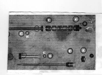

Проехал только что без масла в демфере по асфальту. Эффект -как вы все выше описали ..)) , но в целом по асфальту ехать можно....
Нашёл у себя в загашнике комплект резиновых колечек , но там нет колечка штока маслянного демфера №7 ( видать уже использовали) , но есть колечко Крышки маслянного демфера. №8
Вопрос - в моём случае с вилкой какое из них мне нужно?
И где тут можно купить такое колечко за 10 грн ? подскажите плиз...

Сходить ногами в автомагазин или хозмаг какой, отдав предпочтение автомобильным против сантехнических.

Всем спасибо за помощь. Буль - особенно )) , за отзывчивость.
Тему можно закрыть. Колечко добрые люди нашли. спасибо.
