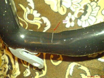

В раме Scott Scale40 2008 треснул дропаут . Кто с таким дефектом сталкивался подскажите пожалуйста как можно эту трещину устранить и на сколько это надежно. За ранние благодарен.

По хорошему, сменить раму. По бедности - засверлить концы трещины, разделать саму трещину и проварить... Минусы - прочность будет хуже, может повести... Не советую. Ну разве для станка...

Asdf21, мои знакомые не раз ремонтировали сломанные рамы таким способом. Если замотать аккуратно, ремонт обычной трещины посреди трубы почти не заметен. Не забудь ошкурить краску там, где будешь клеить. Можно не до голого металла. Главное, чтоб было шероховато.
Опыт показал, что после такого ремонта больше никогда не ломается в том же месте. И можно даже хвастаться, что рама теперь - алю-карбоновая.
А сварка потребует накладок (встык - слишком слабо) из того же материала, что и рама, а также сварочной проволоки из него же, а также много других фокусов.

Заклейка карбоном хороша тем, что нет сильных температурный воздействий на металл. Ну и если не получилось с первого раза, можно попытаться еще. Со сваркой - или получилось или совсем раме плохо.
Краску я бы счищал до конца. Поверхность алюминия надо немного потравить хлорным железом (которым медь с печатных плат травят)- после этого она станет очень шуршавой (аж непрятной на ощупь).

По-моему клеить такой дропаут не очень хорошая идея, т.к. он с другой стороны полый и ткань будет прилегать только с лицевой стороны. Мне кажется, что в такой ситуации конструкция не получится монолитной, как в случае, если бы это была труба.
Даже стеклопластиковая (не говоря уж об углепластике) манжета, если намотан хотя бы 2-мм слой, в несколько раз прочнее, чем этот участок ал. профиля до поломки. Так что даже если манжета не прилегает с одной из четырех сторон, ничего страшного. Лишь бы композит хорошо сцепился с металлом. В самом деле, таки лучше совсем счистить краску.

А ведь правильно посоветовали - намотать с усилием угольную или стеклотканную ленточку, эбоксидкой пропитанную, на хорошо зачищенный алюминий(травить не стоит, на мой взгляд) - действительно ведь будет прочно...
И ведь сам же такой метод использовал с успехом, а вот на сварке мозги заклинило...
