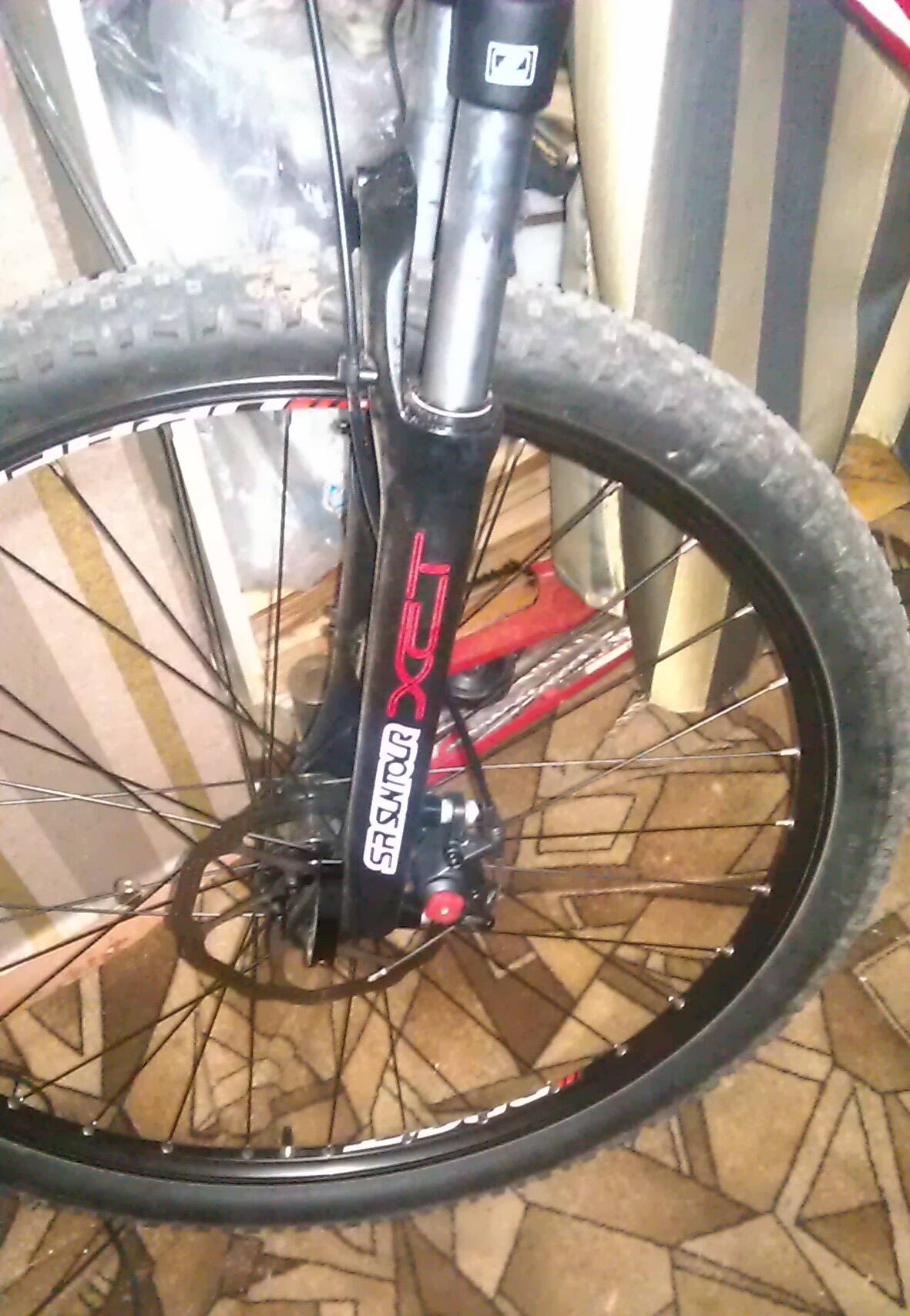

 Заголовок сообщения: Re: Не понятки с тормозами.
СообщениеДобавлено: 16.11.2014 00:40
Сообщения: 257
Город: Київ
Зарегистрирован:23.10.2014
Поставил я сегодня новенькие bb7 + ротора авид Hs1, скажу так. Тормозами я доволен на все 100%, тормозят отлично, ручкой чувствую тормоз, при легком усилии они уже отвечают, не много добавил еще усилия и тормоза уже блокируют колесо. В общем я доволен :cool:
IMAG0201.jpg [ 473.55 КБ | Просмотров: 1806 ]
