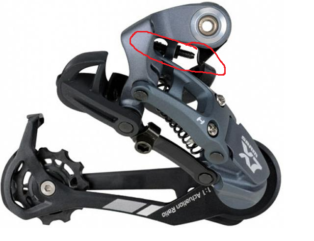

Привет!
вопрос, на данном переклюке - как я вижу, нету возможности регулировки натяжки перелюка(на фотке обвёл то что я иммею ввиду на шимановском переклюке)
как его ругулировать, если на максимально большой взади/маленькой спереди перелюк начинает роликом задевать кассету??
Untitled.png [ 305.65 КБ | Просмотров: 1234 ]
СообщениеДобавлено: 23.11.2014 01:02
Сообщения: 472
Город: макеевка
Зарегистрирован:03.12.2012
Укоротить цепь
СообщениеДобавлено: 23.11.2014 01:13
Сообщения: 1143
Зарегистрирован:22.03.2010
Может он под кассету с другим расчетом? Почитайте техническую документацию

СообщениеДобавлено: 23.11.2014 02:09
Сообщения: 1053
Возраст: 55
Зарегистрирован:13.11.2012
ТС имел ввиду campagnolo chorus 10sp
А не то что на картинке
На лапке искали?
СообщениеДобавлено: 23.11.2014 13:08
Сообщения: 9586
Изображения: 96
Зарегистрирован:16.11.2011
http://www.ehow.com/how_12004472_adjust ... lleur.html
Позиции 11; 12 и 13. У Кампы эта регулировка за счет положения лапки, а не корпуса, как у большинства производителей. На фото, которое выложил Sergey Reshetnyak его хорошо видно. Если крутить по часовой расстояние от ролика до звезды увеличивается, против - уменьшается.

СообщениеДобавлено: 23.11.2014 17:19
Сообщения: 44
Город: Uzhgorod
Зарегистрирован:18.03.2012
Sergey Reshetnyak
real SIMON
Спасибо! :)
так и есть - на лапке :)
после шиманы и срама - я даже не догадался там искать :)
ещё раз спасибо :)
