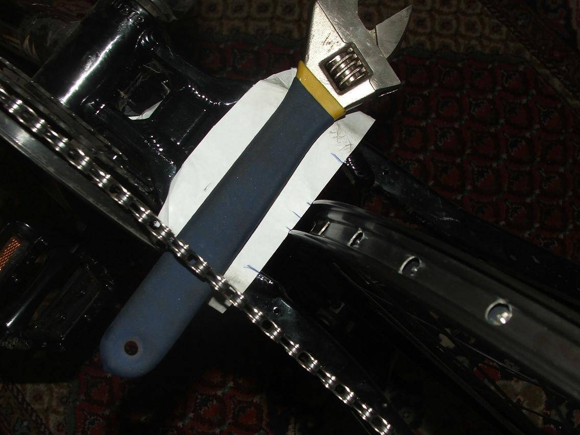

сегодня первый раз сел набирать пару колес.
Начал выводить, как в мастерских - мелом и от неудобства изобрел одну штуку . .может баян, но все же..
кроме ключа и велосипеда понадобится еще бумажка ... и все
перевернули велик ..
дальше фото..
крутнули колесо
бумажку постепенно придвигаем к колесу.. пока не начнет цеплять..
цепляет ЯЙЦО.. бумагу зафиксировали . . (я разводным ключом пользовался.. на стальной раме - магниты можно .. или прищепки не важно - нагрузки нет)
дальше ..
а) бумага не тормозит колесо
б) отлично слышно на слух дефектное место..
в) по меткам на бумажке отлично видно ЗОНТ!
правой рукой легко крутим колесико туда-сюда .. пока не зафиксируем дефект точно на бумаге.. По зонтовым меткам, глянули куда тянуть сильнее, хватаем дефектное место левой рукой и поворачиваем колесико, чтобы было удобно крутить спицы.. подтянули 1-5 спиц (очень слегка на 45-90градусов, лишь бы быстро) .. крутим дальше ..
за минут 5 на колесе уже ехать можно!!
бумажку, как перестает цеплять - придвигаем ..
если скрип становится равномерным, но с короткими перерывами - отпускаем в том месте 2/4 спицы на 30-45°
за 10 мин - можно ехать с вибрейками ..
думаю скорость от того, что визуальные метки используются вместе со слуховой индикацией..
ПС: мелок я все же использовал.. помогает четкой локалицации места - но только от того, что было лень сделать в шаблонной бумажке небольшой вырез в форме сечения обода - тогда можно совсем без мела - все отлично видно и слышно.
Осталось выдумать как определить, что хватит затягивать.. =)
DSCF5444.JPG [ 236.31 КБ | Просмотров: 2475 ]
DSCF5442.JPG [ 100.1 КБ | Просмотров: 2476 ]
Уже лет пять так колеса дома набираю, только вместо бумажки и ключа использую кусок изоленты на которой маркером отмечаю что нужно.

сейчас идеализировал колеса .. бумага резко скрипит, даже если отклонение - микроны ..
жаль, что не видел в нете такого раньше..
но остается вопрос .. когда хватит гатягивать =\
Есть инструмент для измерения натяжения спиц, но я не видел чтобы кто-то им пользовался в Харькове ;)
Я натягиваю до того момента когда спица начинает звенеть, и проверяю что все спицы звенели приблизительно одинаково, т.е. на глаз, вернее на слух. Пока колеса не жаловались, некоторые по несколько лет ездят без перетяжки и восьмерок.

Классная тема, для совсем зелёных пробующих набрать первое колесо интересует вопрос такой, правильно ли я делаю то что обод равняю на еще недотянутых спицах, постепенно подкручивая их и одновременно крутя колесо на проверку дефектов?
 Заголовок сообщения: Re: Быстро набираем колесо
СообщениеДобавлено: 03.03.2010 22:50
Сообщения: 2653
Зарегистрирован:28.04.2009
конечно!! именно в этом и суть - ты затягиваешь те спицы, которые надо подтянуть .. и ничего не отпускаешь..
