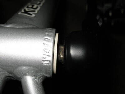

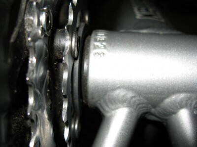

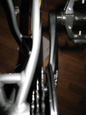

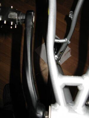

Шатун на квадратной каретке не до конца налазит, что делать?
в прошлом году собрал вел, тогда особо не присматривался, сейчас персобрал к сезону, и заметил что один шатун находится дальше от рамы, и не до конца налез, шатун с звездами стал "на место".
нужен совет что делать с шатуном который не налез? снять и поточить напильником ось?
Шатуны - Shimano Alivio FC-M410 (42-32-22T)
Каретка - Shimano SHUN26
всем спасибо, шатуны на месте)

Шатун встал на место правильно, так как и до этого.

не может такого быть, щель огого и при этом не праллельно каретке

ось шатуна без звезд не перпендикулярна, или окружность вращения левого шатуна не параллельна. Шатун со звездам стал отлично на свое место.

Судя по фото каретка вкручена правильно и без перекосов. Поэтому сними шатуны и попробуй ещё раз. И смазать квадрат не забудь.

вот тебе и причина (скорее всего,из-за маленького моента при затяжке).Попробуй ключ с бОльшим плечом - шатун сядет на место.
